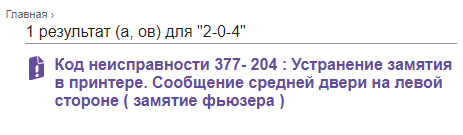

Добрый день! Возникла проблема со свежекупленным б/у МФУ Xerox 7525. В первый день все ок. На второй день после нажатия на включение принтер только запускается вентилятор и щелкает какое-то реле, мигают кнопки и экран. На цифровом боковом индикаторе мигают цифры 2-0-4. Что-то связанное с напряжением? Подключен в обычную "квартирную" розетку. Пробег около 65 тыс.

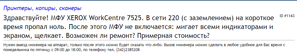

Ну вам накидали темок на xbit смотрю. Если же зайти в саппорт ксерокса (может и позвонить, а?) то вот что там пишут WorkCentre 7525/7530/7535/7545/7556 Support
Вот что ответили такому же страдальцу в саппорте ксерокса в далеком 2013 году
http://www.service.perm.ru/faq/index.php?sid=114&lang=ru&action=artikel&cat=2&id=144&artlang=ru
Если вы в состоянии залезть в принтер и самостоятельно устранить неисправность то господь навстречу. Если нет то все равно надо звать сервисника.
Судя по этим ответам - проблемы с питанием случились и оно там чего-то зажевало.

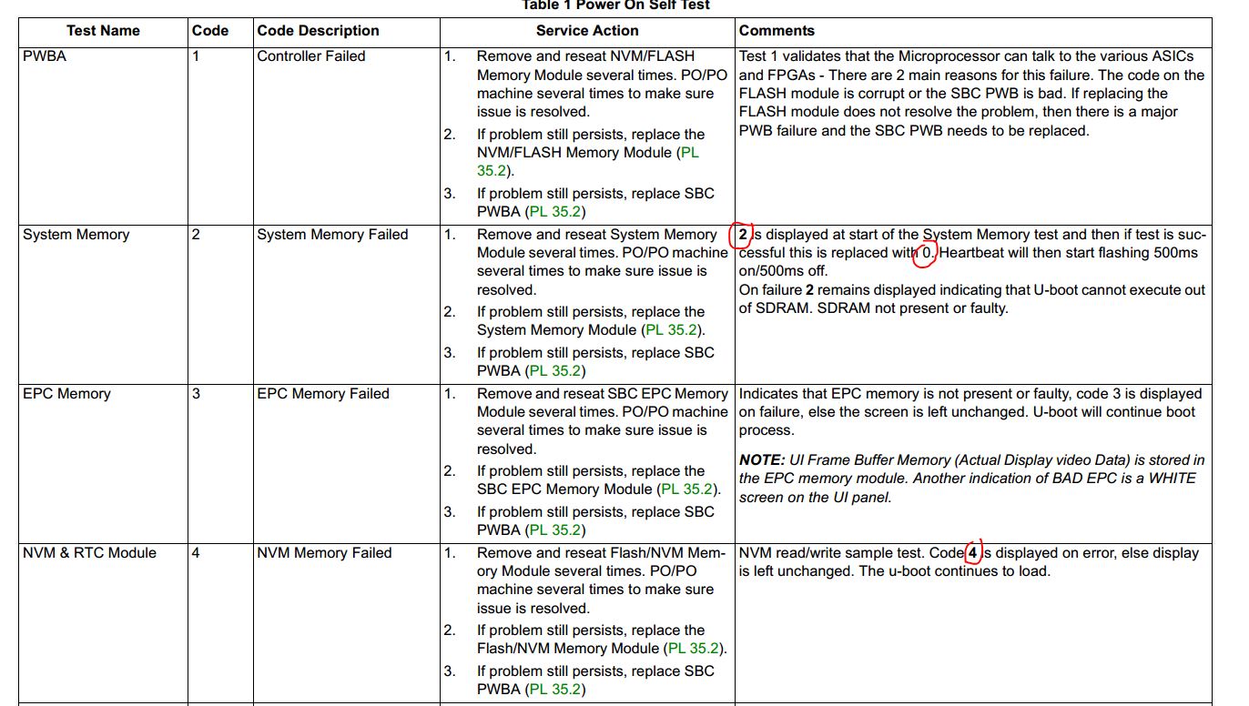

Нет, ошибка не происходила в процессе печати, только при включении. Если я правильно разобрался в сервис-мануале, что проблемы с памятью.
    211.3 КБ · Просм.: 1 158
Прямо и с одной памятью проблема и с другой одновременно... Подозрительно.
Там для всех "памятей" они еще виноватят SBC PWBA! Это что за блок? Не питания часом оттуда приходят на эти памяти?
