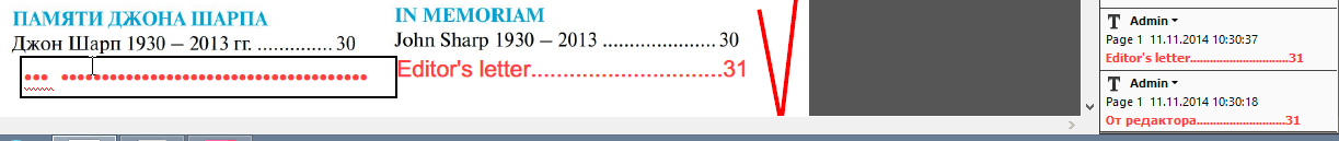

GlobalChange в Питстопе, там то ли RemapFont, там в перхнем поле выбираешь какой шрифт (в разделе шрифтов Documenta ), на что заменить шрифт из установленных и вперёд.
И ещё советую раз шрифт установил машину перезагрузить, или просто в списке процессов Акробат прибить, просто Акробат не всегда закрывается когда всё закроешь, может остаться висеть в процессах.
И вместо Питстопа может быть можно шрифт заменить фиксапом, я им не пользуюсь...

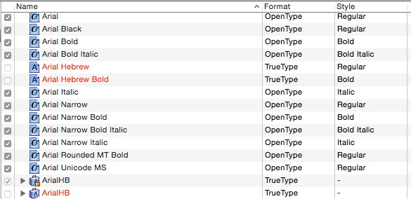

кстати. стало понятно - почему на маках открывается нормально.
ибо эппл в систему ставит тот самый ариал юникод мс. причём не только регуляр, но и болд.
а майкрософт - только регуляр.
а замены фонтов штатно в акробате нету (во новость!). [по крайней мере до версии Х]
вот его и корячит на этом пдфе. а вместе со мной и меня(((

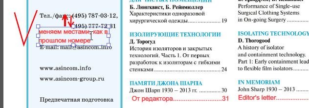

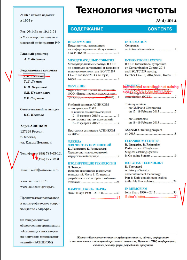

В Акробате 9 и 11 под Windows 8.1 нормально открывается, если не лезть в свойства. Потом обратно становится нормально. И в панели Comments всегда нормально видно, что написано.

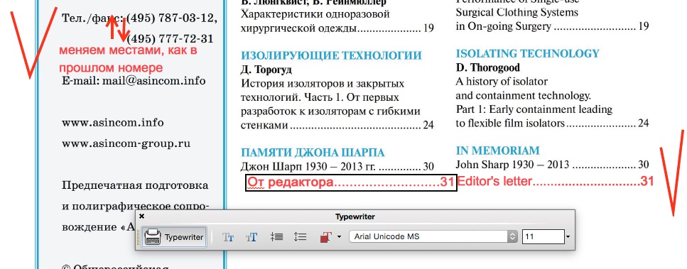

Ну, кстати, да. Попробовал подключить левый шрифт, поменяв в нём название на Arial Unicode MS Bold (через FontForge) и сразу комментарии появились в ридере.
Спрашивается, почему плугин для firefox подставляет шрифт, а ридер нет? Загадка.

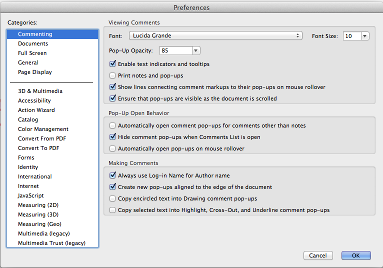

может на ПЦ и МАК разные настройки ?
    274.7 КБ · Просм.: 1 058
У меня и на ПЦ нормально открылось, Arial Unicode установлен.
Может разные, под Windows Tahoma по умолчанию, но это для новых комментариев, тут они уже сделаны и шрифт по умолчанию изменен.
И по-моему Bold вообще нельзя там выбрать нигде.
