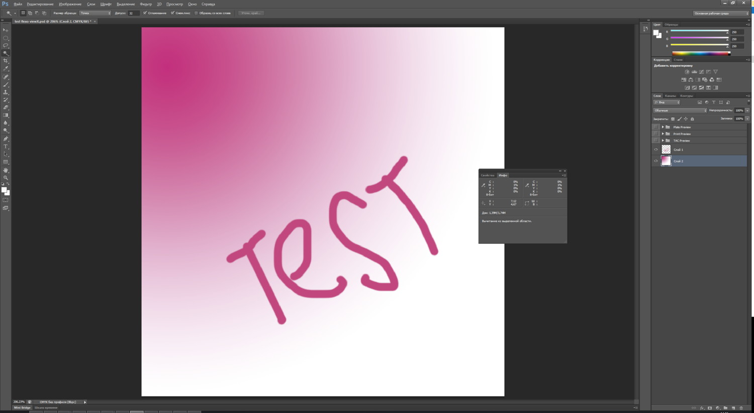

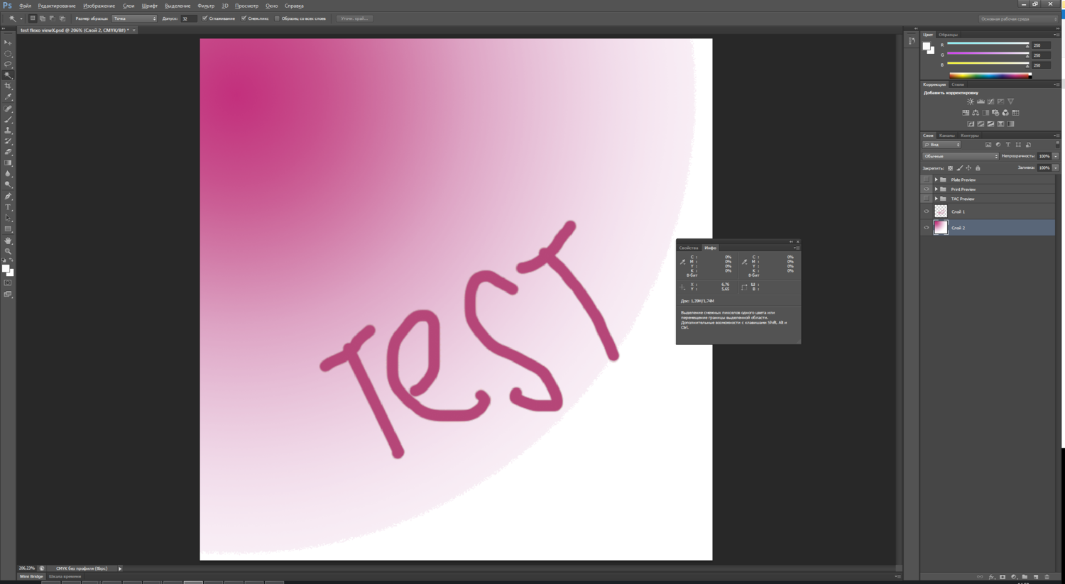

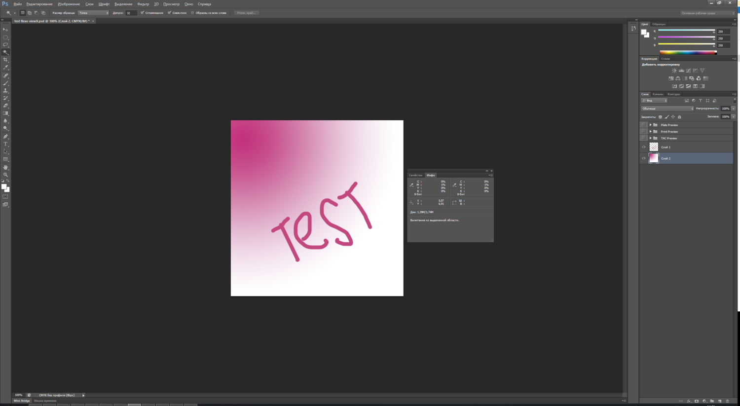

А как это работает?
Тыркаешь во вкладку принт превью и видишь обрыв градиента. Если нужно поглядеть свое изображение в слой 1 и смотришь по той же схеме.
