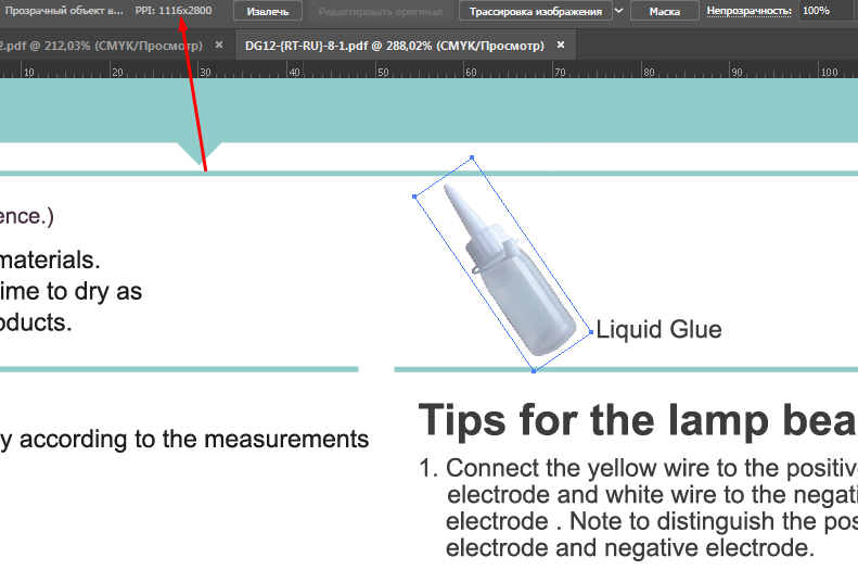

Получается нельзя сохранить возможность редактирования и одновременно снизить разрешение. Только ручками каждую картинку? Жаль.

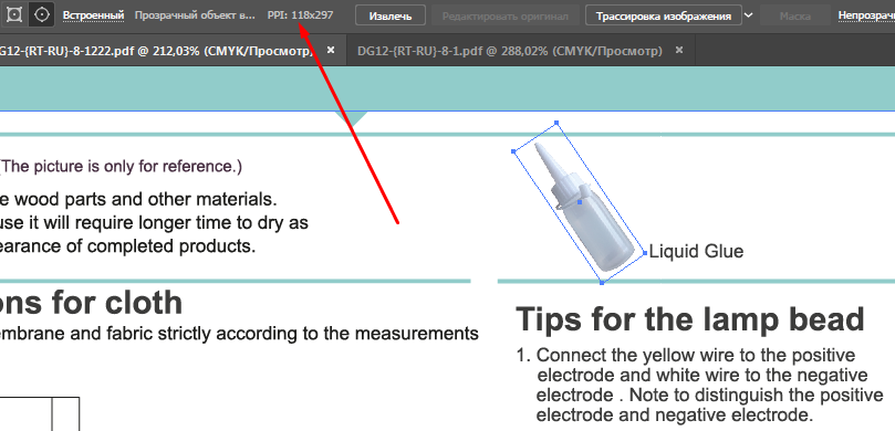

А почему вот такую картинку
он жмет до такого разрешения?
Иллюстратор ориентируется на большее значение разрешения? Нельзя чтобы меньшее значение было 300?

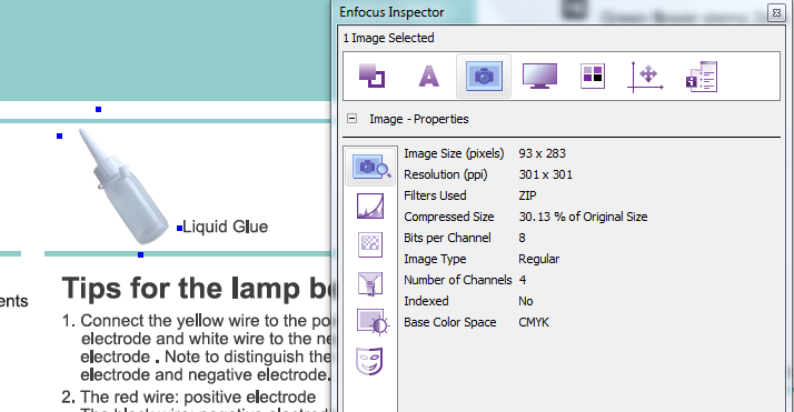

А вот Pitstop показывает правильное разрешение, какое я хотел получить. Странно.
Да просто показывает он фигню в том окошке, особенно для повёрнутых изображений.
Реакции: Supercusp
Опередили. Сами ответили на свой вопрос
Спасибо всем. Буду ориентироваться на pitstop.
