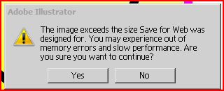

При попытке воспользоваться командой Save for Web
получаю такое сообшение:
"The image exceeds the size Save for Web was designed for. You may experience out of memory errors and slow performance. Are you sure you want to continue?"

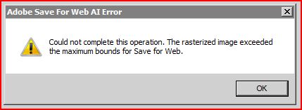

Если продолжить выполнение команды выдает следующее:
Could not complete this operation. The rasterized image exceeded the maximum bounds for Save for Web.
Самое интересное что это сообщение выдается и для совершенно пустого файла, и для вновь созданого (т.е. не зависит от содержания файла).

Ответ: не удается воспользоваться командой Save for Web
1. Открыть и проверить cтартовый файл (X:\Program Files\Adobe\Illustrator CS\Plug-ins\Adobe Illustrator Startup_CMYK.ai) на предмет обильного количества свотчей, кистей и т.д., а также настроить вкладку Document Raster Effects, проверить что ещё есть "плохого" в этом документе. Сохранить, перезапуститься. Создать новый документ, нарисовать к примеру квадрат и попробовать его сохранить (save for web). Если выходит, тогда открываем требуемый документ и смотрим что у нас с вышеперечисленными Нюансами.
Если не помогло, тогда проверяем что будет при этом:
2. Сбросить настройки illustrator'a (зажать ctrl+alt+del при старте)
Учесть, всё, что сказал NecroZoider и написать экшен в Иллюстраторе для чистки грязи. Не забыв про разлочку объектов, залочку направляющих, склеивание слоёв и удаление лишнего мусора из стилей. Также не забудьте, что для WEB нужна RGB модель, так что ищете Files/Color Style и выбираете RGB.
