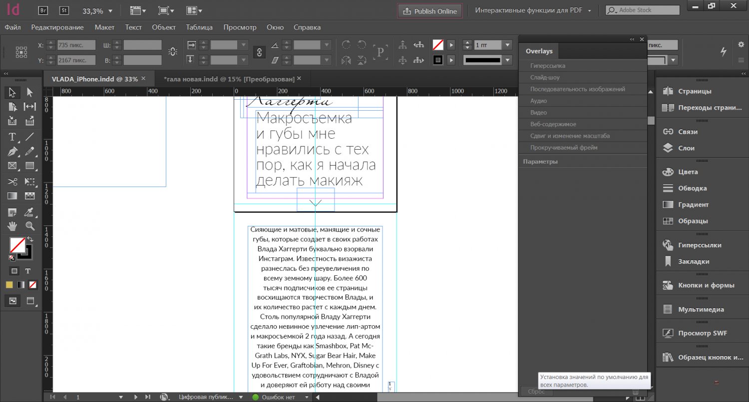

Форумчане, подскажите, будьте добры. Заверстала в Индизайне будущий электронный журнал (делаю это в первый раз!) задала прокручиваемый фрейм и т.д., и теперь не могу просмотреть в окошке Overlays результат, получается внизу где кнопочка Сброс нет кнопки Просмотр, чтобы сразу увидеть как это будет выглядеть на Ipad. Что делать, как увидеть работает ли все? У меня Windows 7..

@elcharro86, Adobe DPS доступна для СС2014 и более ранних версий, там можно было смотреть сделанное на Desktop Viewer. На 2017 смотреть уже только на планшете.
Digital Publishing Suite Help | Digital Publishing Suite Help
Странно только то что до этой версии у меня стоял CC 2015, я его обновила из-за того что там не было функций в меню Overlays для задачи интерактивности макету. А сейчас получается что надо еще ниже спускаться... ну, надеюсь поможет. Спасибо!
@elcharro86, интерактивность никуда не делась, смотреть на компьютере можно только при 2014 и более ранних версий.
