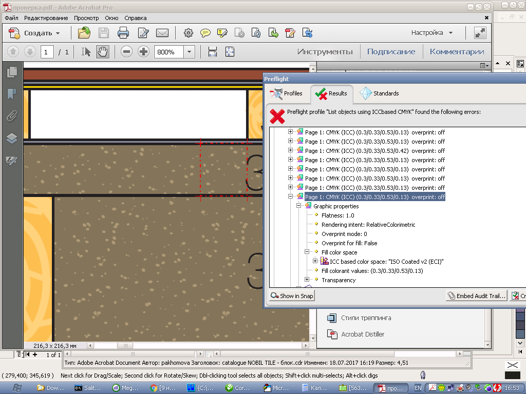

Префлайт показывает наличие цветных объектов с цветовым профилем (левый нижний угол страницы). Экшн питстопа удалить этот профиль не может. Сами объекты найти не получается — питстоп и штатные инструменты акробата ничего не видят, там пусто. Перезаписывать через ps пробовала — без результата, все то же самое.
Что делать?..
страница с неудаляемым icc

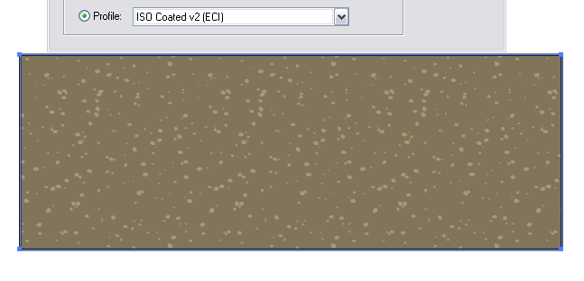

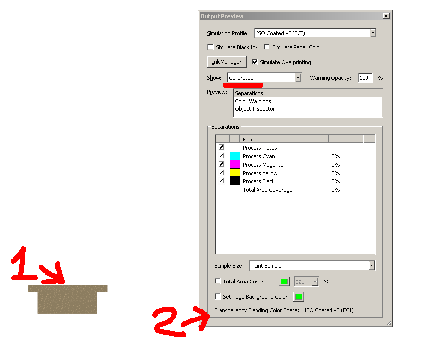

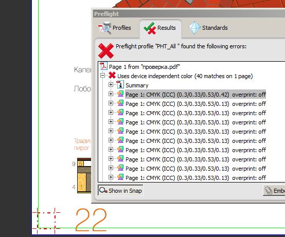

Интересно, почему префлайт показывал внедренный профиль в паттернах из Корела в пустом углу. Кусок в power clip?
Питстоп не удаляет внедренный профиль от Корела.

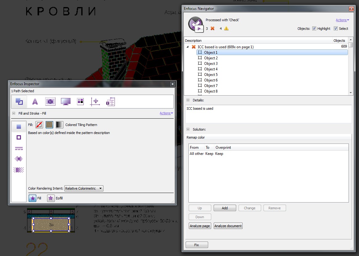

Столкнулись еще на заре с выходом Х6.
У нас РИП срезал все это на входе горячей папки.

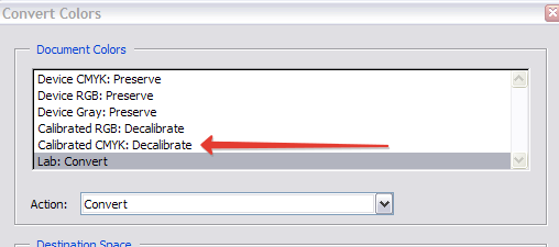

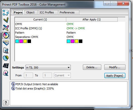

и после обработки PDF Toolbox эта ерунда пропадает
    147.6 КБ · Просм.: 926
