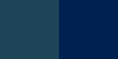

Гы. Слева ваш цвет. Справа мой 100-70-0-50. Это тот синий, который бы поставил я. Цвет, который используете вы, я б не задавал в илле никогда. Стремно. Подача краски чуть больше, чуть меньше - улетит незнаюкуда. Не люблю трехцветки без черного.
У тебя с глазами что-то или с монитором? Разницы не видишь?

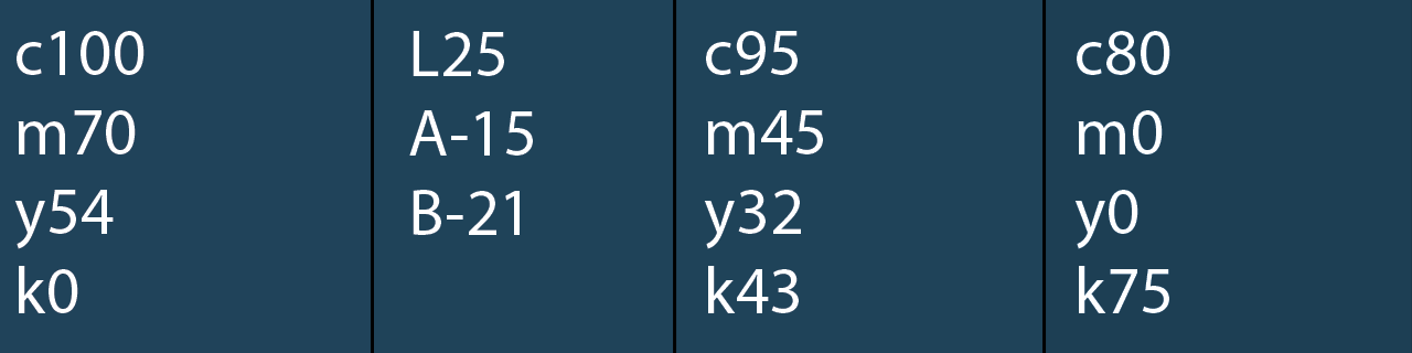

А ведь может быть и вот так (см. вложение) (первоначальное заменено спустя короткое время)

Ответ: Не тот цвет
И с тем и с тем все в порядке. Разницу я вижу, еще как вижу! Я говорил о том какой бы я сделал темно-СИНИЙ, а не "морской (темно-зеленый)", о котором в первом посте писАлось.
