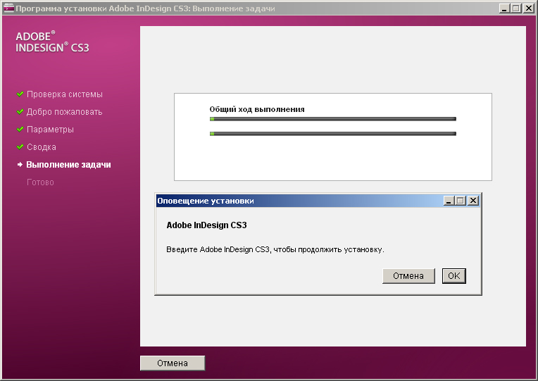

Привет! Все это время я работал на CS2. Теперь недавно решил поставить CS3, а он не ставится. Один мой знакомый рассказал мне историю о payload'e (у меня, кстати, стоит InCopy CS3) и что теперь только нужно переставить систему и установить все заново... Скажите, есть ли какой-нибудь более щадящий способ установить CS3?
Ответ: Не ставится InDesign CS3!
Попробуйте дистрибутив с винта установить...
Я попробовал сбросить на жесткий диск и установить - та же ситуация.
    117.4 КБ · Просм.: 1 082

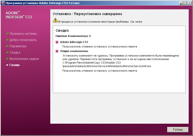

Может, мне нужно необходимый файл найти и положить его в нужное место?

Была похожая проблема. При установке постоянно требовала вставить установочный диск 1 и 4 в привод D:!!! А у меня 3 раздела на венике (С, D, E) и DVD как F:
В итоге распоковал «образ» на D:\Adobe CS3 (по очереди, диск 1 и 4 — для установки индеза) и установка прошла на ура.
Кста, файл который требует находится на 1 диске (CS3 Master\DVD1\Adobe CS3\payloads\AdobeALMAnchorServiceAll).

Значит так. Идем на адобу. Там скачиваем Payloads Patcher и патчим систему. То есть просто запускаем скаченный файл. После этого начинаем ставить индез. Все. Наступает нирвана. Просто иногда на оффсайты заглядывать, типа "под капот".

Я на одной машине бодался довально долго. Не помогали ни патчи, ни полная пееустановка всего cs.
Пока не посмотрел лог установки, не прочитал, что инсталятор не может получить доступ к определенному ключу в реестре, не залез в реестр и добавил разрешение в администрировании для пользователя system, а не только администратор.
Так что - смотрите лог установки.

C винта ставятся ESD дистрибы, которые раздаются на оффсайте. Ретейловые версии ставятся с чего угодно. В ситуации, когда просит вставить диск, как правило, это когда уже что-то адобовское устанавливалось и надо просто сунуть диск, с которого ставили до этого, например, инкопи.
