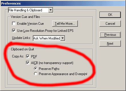

вставляет кривую из илла и сразу растеризует, не спрашивает, что мне нужно..
что-нибудь кроме переустановки?
Ответ: Не спрашивет, как вставлять вектор
Иллюстратор CS, небось? См. аттач. Проблема в настройках клипборда Иллюстратора, а не Шопа.

Спасибо
