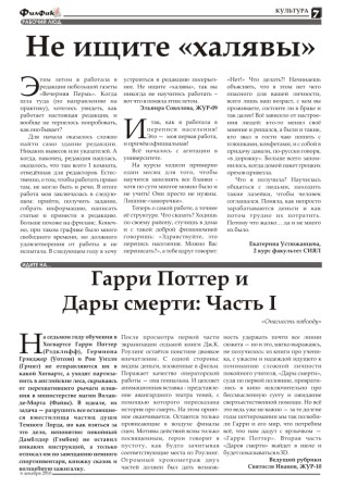

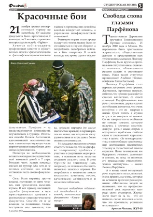

Предлагаю покритиковать факультетскую газету. Формат А4, выходит раз в 2 недели, верстка в КорелДро.

Ответ: Не скажу, что это подвиг, но что-то героическое в этом есть. ©
верстка в КорелДро.

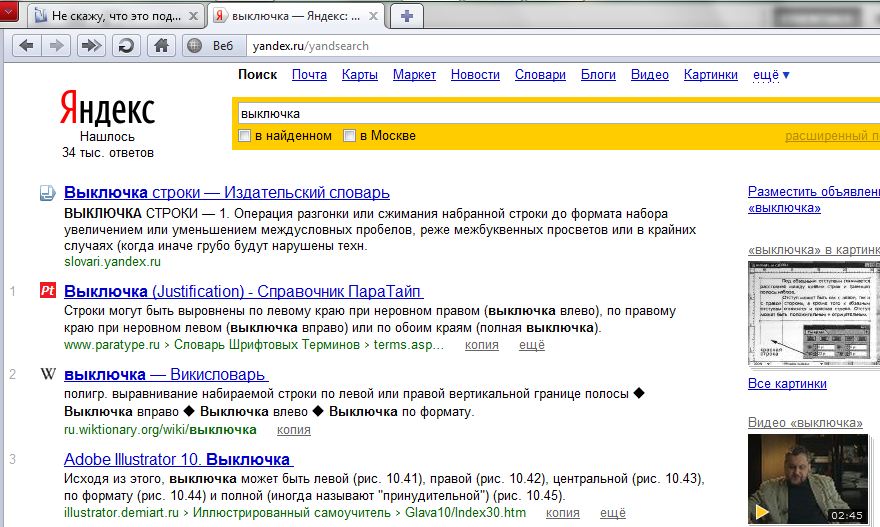

Можно начать критиковать с этого. Программа не очень хорошо справляется с выключкой, мягко говоря.
Реакции: Н. Васильева
Извините, полный профан в вёрстке (надеюсь не надолго) что такое выключка?
Корел использовался буквально предпоследний номер. Начинаем осваивать Индизайн.
…факультетскую газету…
Вторая буква "Ф" в шапке. Она намерено больше или шрифт такой? Бегло читается как "ФилФак", что не есть хорошо. А "Т" вообше потеряна. ИМХО для шапки лучше взять что-то из классических шрифтов.
Она намеренно больше. Филфак это ведь сокращение. Вот для того и больше, чтобы подчеркнуть это сокращение.
Боюсь, что шапку нам уже не поменять, так как она уже стала своего рода логотипом, но будем думать, спасибо.

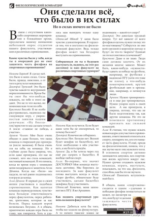

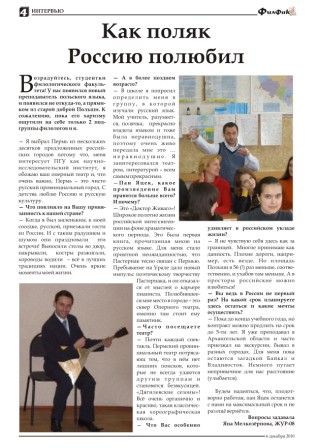

Покритикуйте, пожалуйста, вёрстку на внутренних полосах.
Главный материал первой полосы заканчивается "где-то там" и "как придется", а ведь это должна быть тема номера. Не надо его так много на первой, крупно фото, заголовок, абзац-другой -- и дальше ссылка внутрь. Лучше сделайте еще 2-3 маленьких анонса. Материалы в колонках справа практически сливаются с остальными -- смените их оформление. В заголовках бардак -- ну куда такой кегль на А4 формате, глаз выбить? Да, и обилие буквиц режет глаз.
Murlyrka, буквально везде не хватает вохдуха. Типографика в большой мере искусство взаимотношений заполненного и чистого пространства. Ваше издание - явно не безнадежный вариант. Верстать в программе верстки, все равно в какой, выверить пробелы, уточнить заверстку иллюстрации - и будет совсем неплохо (для начинающего).
Если судить по большому счету - проект не студенческий, вялый. Студенческое издание обязано быть более острым по форме и содержанию, даже провокационным. А у Вас - боевой листок дома престарелых.
Корел прекрасно справляеться с выключкой по формату и правильно расставляет переносы.
По вёрстке. Все буквицы прилипли, предлоги висят. Эти и остальные проблемы можно решить прочитав «Облик книги» Яна Чихольда
Все буквицы прилипли…
Конечно, сугубо ИМХО, к чему в газете буквица, это ведь традиционно книжный элемент.
