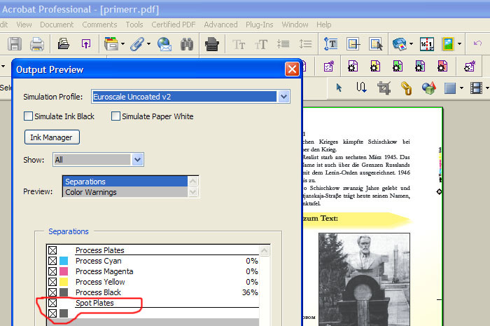

Показывает, хотя я кажется чего-то не догоняю :)
Вывожу полноцвет, в котором есть грейскейл картинки - spot plates появляется отдельный (типа черный), хотя на самом деле там ноль. (это когда печатаю с установкой дистилера press :))
    122.4 КБ · Просм.: 765
Это не показывает, имя спота пустое.

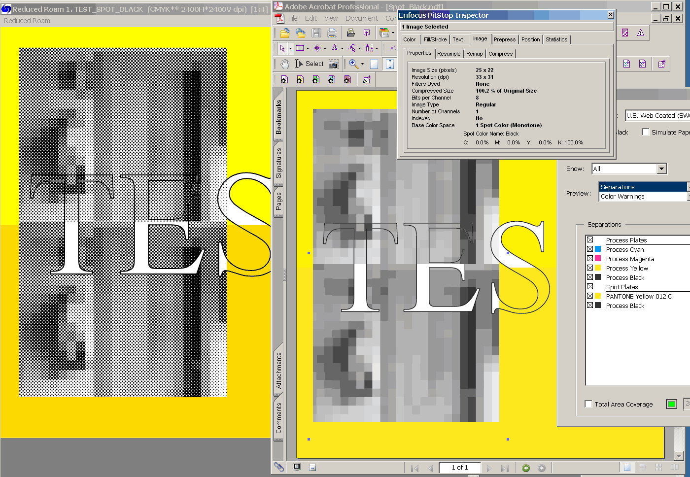

Трудно сказать с чем проблема у Вас, почему появляется спот с пустым именем. С моим CS2 этой проблемы не видно. Хотя новостью для меня было, что грейскейл картинки выводятся в PS в Spot Black (Separation Color Space). К чему может это привести могу продемонстрировать примером. Оверпринт Gray и Spot Black совсем разные вещи.
  • Spot_Black.pdf
    Spot_Black.pdf
    35.9 КБ · Просм.: 454
    189.9 КБ · Просм.: 1 090
