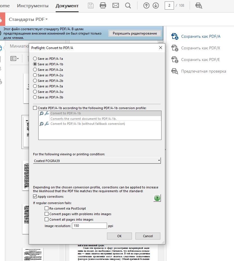

Давайте сначала. Вариант 1, это просто файл PDF (откуда выгнан?), так? Вариант 2 как создаёте (приложите скриншот), в какой программе и какой версии?
    96.4 КБ · Просм.: 237

Проверяйте - Pdfa На проверку букмарков (так что выше - я не прав).
Сделал в своём Acrobat DC c Вашей настройкой, вроде не пропали линки на букмарках. 2020.009 версия. А у Вас какая версия DC?
Реакции: Danita

в каком пункте именно? вроде проверил - там где 4-я глава не было в Вашем пдф перехода, в моём есть.
3.3 Например, ага, нашёл.
В общем, констатируем факт, что при переводе в пдф/а-1b, что 2015-й, что 2020-й Акробат Про, собака такая, ломает линки в букмарках. Это баг и о нём надо писать на uservoice. Тем не менее, даже если починят Вам этот баг - починят его к новой версии, а у Вас старая...
