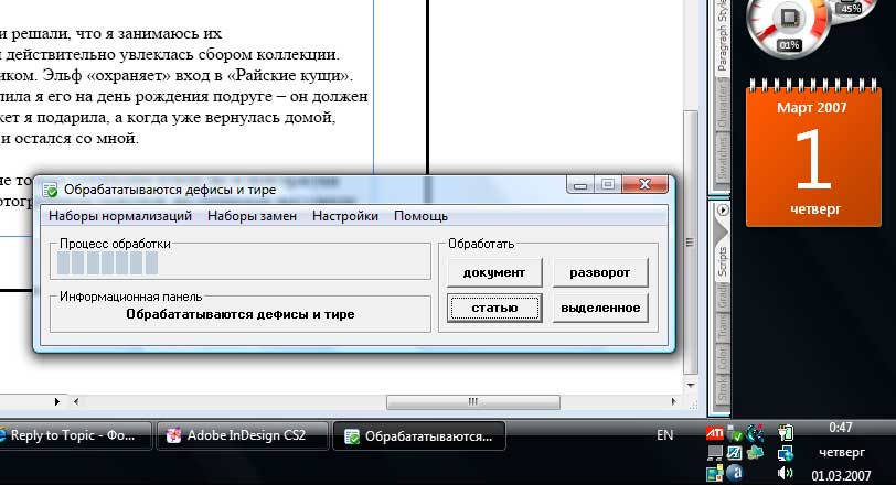

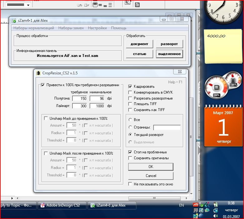

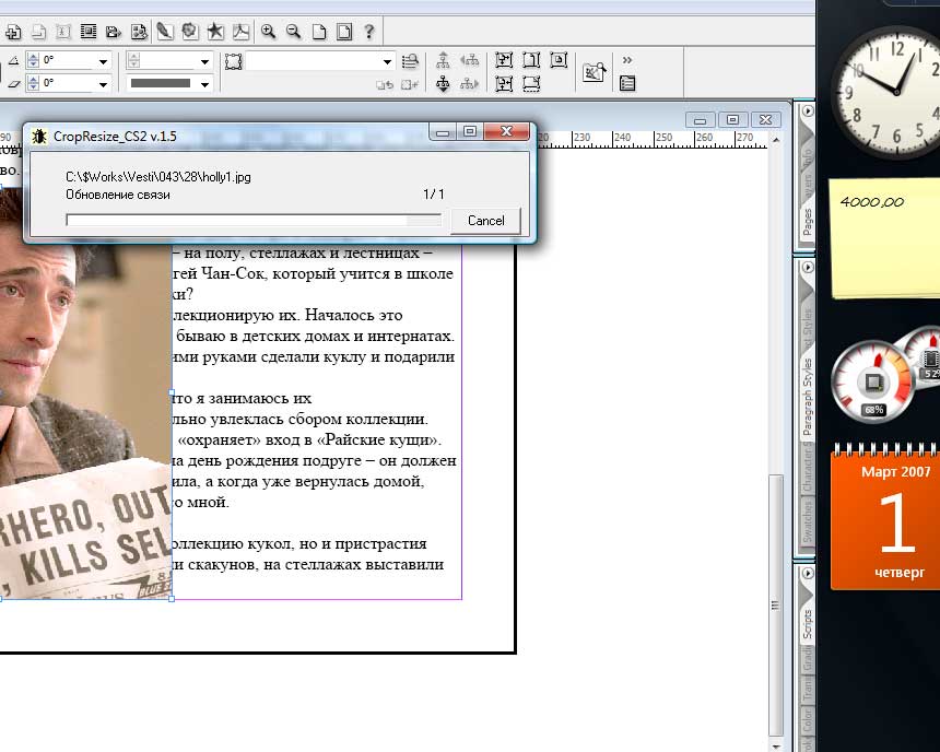

Оба-на! Я уже на Висте скоро будет как год и эти два скрипта (если, конечно, это тот же CropResize, которым пользуюсь я) у меня самые ходовые, под всеми билдами работали. К сожалению, х64 Висту я за это время ставил только пару раз, в основном работаю в х32 версии, но, по-моему, и в х64 Висте с этими скриптами проблем не было. Ничего дополнительного для их работы я в Висту не инсталлировал.
С этими скриптами под Вистой есть одна особенность. Самый первый их запуск нужно делать обязательно под учётной записью Администратор. Это, видимо, связано с созданием этими скриптами при первом запуске файлов настроек и т.п., что при обычной учётной записи невозможно из-за недостаточных прав пользователя. А уже после этого эти скрипты можно смело использовать и под стандартным юзером.
Приатачиваю скриншоты с демонстрацией работы этих скриптов под стандартной учётной записью в Vista Ultimate x32.
