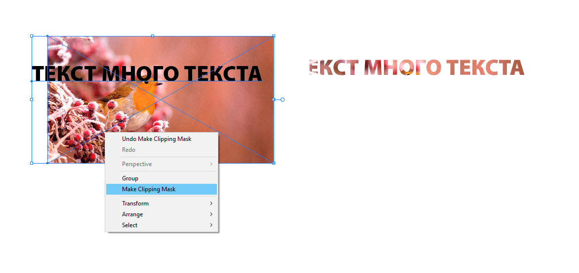

спасибо за рекомендацию. скачала. значит у меня вопрос немного в другом. Допустим текст я перевела в кривые. и мне нужно в него вставить картинку. для этого все буквы должны стать одиным объектом. в ранних версиях Unit легко решал эту задачу. а сейчас как? Expand у меня в принципе не активен и видимо всегда...(
Используйте контур букв как Маску.
Результат - на правой картинке.
