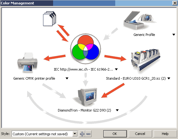

3) Едем дальше. Выставляю как обычно Color Management (скриншот CM_1), тест-файл, мониторю.. "Error writing C:\temp\autobackup_of_...". CTRL+S-> "Error writing ..cdr file"

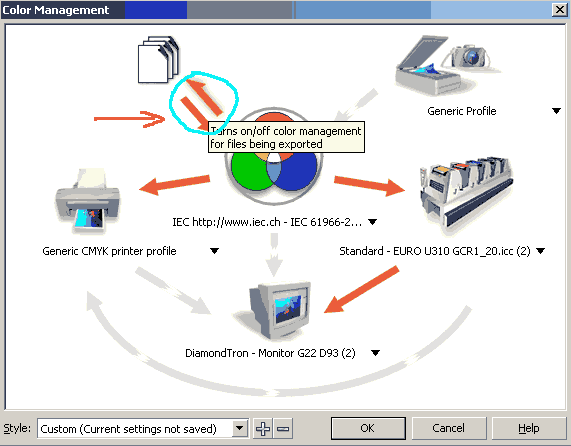

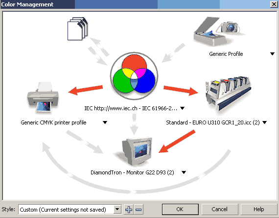

4) Жму F8 во время загрузки корела. Начинаю мучить Color Management. Убираю CM для экспорта-импорта файлов,- заработало (скриншот CM_2)
проблема оказалась в паре "галочек" (скриншот CM_3).
