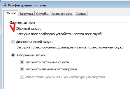

Ответ: Не работает Acrobat Destiller
Попробуйте обычный запуск системы. Иногда помогает.
