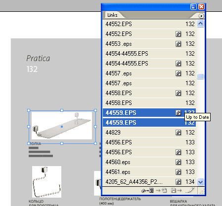

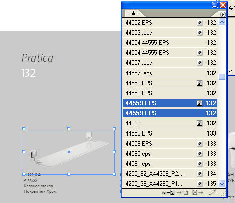

Есть макет каталога, который был сделан на Маке.
Счас доделываем его на РС и возникают проблемы с изображениями.
Файлы EPS отображаются на белом фоне,причем при большом zoom'е как правило фон исчезает, но на печати он есть.На каждый EPS идут два линка(один EPS а другой OPI 1.3).
Как сделать так, чтобы файлы вставлялись без фона?​

Ответ: Не простая проблема с EPS файлами:
Может, попробовать пересохранить EPS-ы PC-шным Иллюстратором. Было что-то подобное, когда был 8-ой Иллюстратор.
А какой процент масштабирования картинки в скриншоте стоит? Если очень маленький (меньше 10%), то попробуйте уменьшить изображения в векторном редакторе.
очень просто
на Маке растровый ЕПС был сохранен с превьюв формате PICT
вам надо пересохранить эти ЕПСы с превью ТИФФ (или как там... короче - писевым превью)
aleksasha сказал(а):
А какой процент масштабирования картинки в скриншоте стоит? .
75% и 100% вот что и смущает больше всего...
