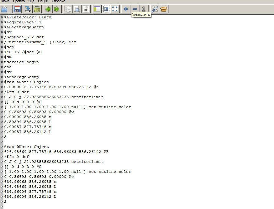

Записываю постскрипт из Иллюстратора, открываю через ТоталКомандер - почему-то не показывает углы и линиатуру растра...причем, проблема возникает не всегда, но очень часто...записанные постскрипты из корела просматриваются нормально, со всеми данными...Может, кто-то сталкивался с такой проблемой?
А каким образом вы ожидаете их увидеть?
в тотал командер в поиске - @sep - чаще всего по очереди отображаются все содержащиеся цвета, с использованными углами и линиатурой...но чаще нет...
прилагаю скрин экрана - пример Black линиатура 140 угол 15...
    156.9 КБ · Просм.: 934
Кто вам сказал что это стандартный постскриптовский способ задания растра? Можно запрограммировать миллион отличных от этого вариантов, без полноценного интерпретатора все их не отловить.

:( подозревала такой ответ...никто не сказал, но надеялась, вдруг проблема решается...и каким-то другим способом использованные углы посмотреть все-таки можно...
Можно. Но для какого то определенного сепарационного движка, вроде как у вас. Универсальное решение - только прикручивать к тоталу полноценный интерпретатор, вроде GS.

например - тираж печатали 200... году...CMYK...в 2014 году внесли изменения, коснувшиеся только Black...растр во всех цветах присутствует...углы не известны, Илл данные не сохранил... тут еще добавлю, что каких-то стандартных углов, использующихся в типографии нет, т.е. есть, но они неоднократно менялись ищущими решение по избавлению от муара...воооттт....речь идет о флексе, кстати...так вот вопрос - с каким углом записать Black...сразу скажу - я, например, вопрос этот переадресую компании, к-я выводит формы...НО...вопрос не "зачем посмотреть углы?" а "возможно ли посмотреть углы?"...
