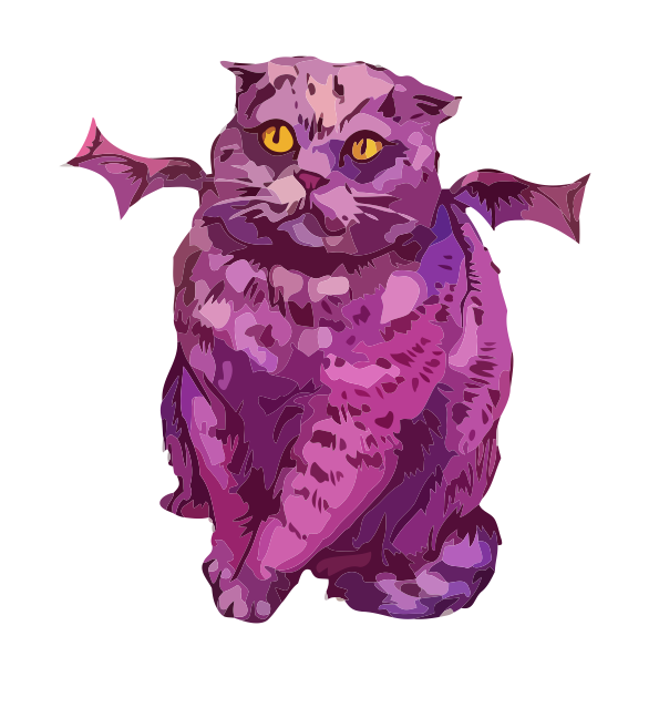

День добрый всем.

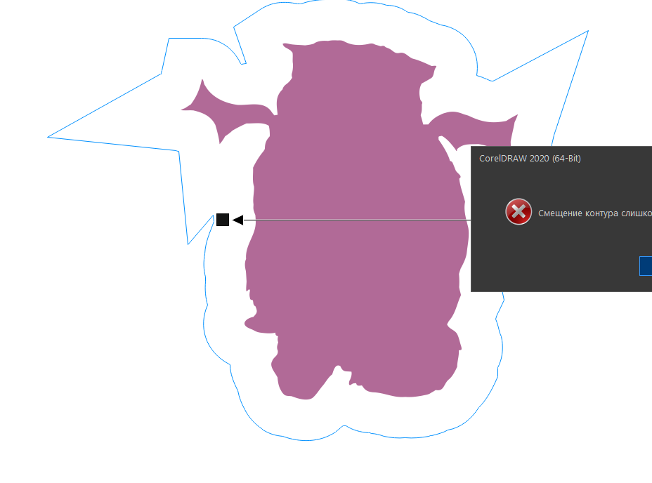

Здравствуйте. Большое спасибо за ваши видеоуроки. Подскажите , можно ли в Corel Draw сделать обводку такого котика контуром? Данное изображение было полученно при помощи программы https://ru.vectormagic.com. Сразу оговорюсь, что данное изображение состоит из очень большого количества мелких объектов и выделить чисто внешний контур, мне не удается, без ручного удаления всех остальных , при этом часть внешнего контура остается внутри. Последний файл попытка использовать функцию контур - Corel начинает ругаться на смещение, не знаю , что нужно настроить )?

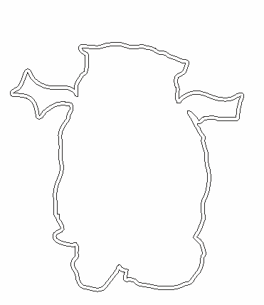

Есть такая функция обработки шейпов - Weld
Обьединяете ей кота в один единый шейп - бинго, контур готов!
Котик надо полагать у вас векторный и уже готов - раз вы его закрасили розовым?

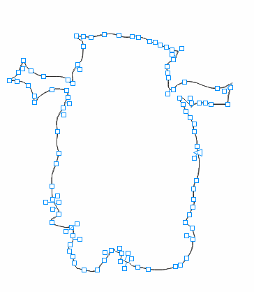

Вот он уже в режима каркаса

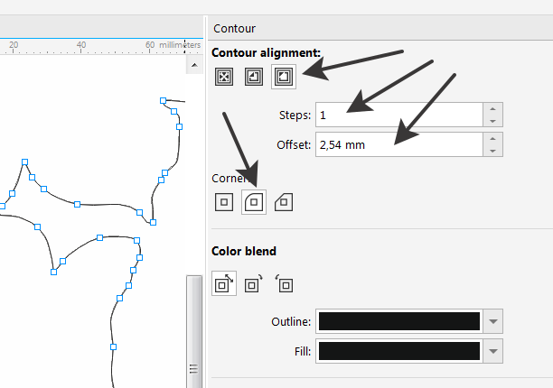

Далее Эффекты - Контур (CTRL+F9) - и тут внимательно задайте в докере - ШАГ - НАПРАВЛЕНИЕ и прочее важное для вас
получите
это надо выделить - раскомбинировать (CTRL+K) - и внешний контур использовать для резки

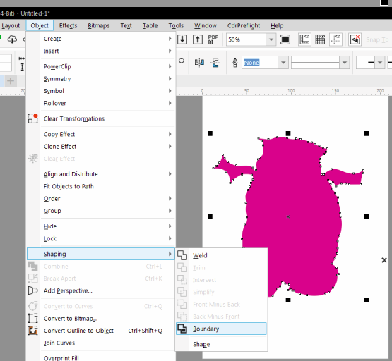

то тогда иначе - Выделите всего кота - далее
эта команда создаст общий внешний контур для всех объектов
т.е. вашу розовую фигуру

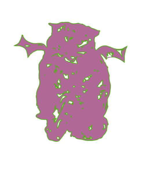

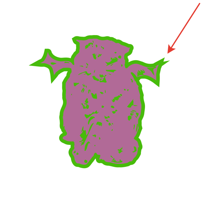

Спасибо, только почему-то при большей толщине обводки появляются лишние детали в наружном контуре

В опциях обводки ставите скругление - и все углы будут круглыми
А чем не устраивает CreateBoundary?
Так вроде этот вариант уже предлагался?
