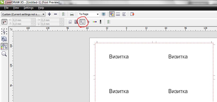

Для затравки иллюстрация. ("визитка" была одна - 90 х 50 мм)
    53.2 КБ · Просм.: 1 032

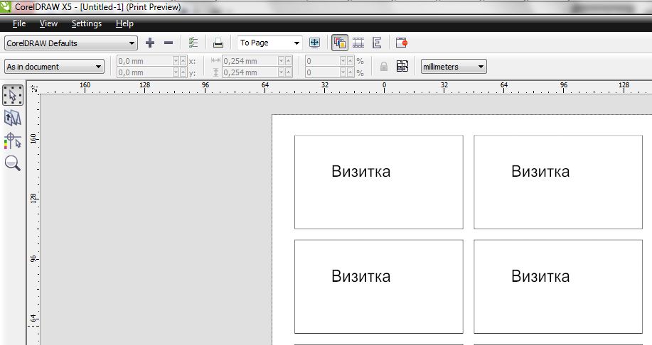

Вот, интересно, резать их (визитки) ножницами, что-ли? По линии (нарисованной) не попадёшь '))'
Рамка по периметру страницы в макете.
    56.8 КБ · Просм.: 1 138

Вы предлагаете использовать некие "метки реза"? Очень интересно чем они будут отличаться от обычных рамок? Ну да ладно, сейчас я с этим и разбираюсь, что это за метки реза, может они помогут мне наконец ровно отрезать эти визитки)

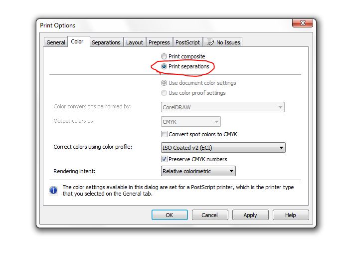

Может, в этом засада?
Должно стоять "Print composite". Вы, случайно, не на PDF-printer печатаете?
    55.4 КБ · Просм.: 1 073

Вам же выложили скриншот. В менню печати выберите закладку Pint Prewiev и там всё это изящно делается
Ответ: Не печатается "рамка вокруг визитки"
Да, случаем я печатаю на виртуальном принтере... то есть я нажимаю на кнопку печать с того комьпютера, к которому реально принтер не подключен, а принтер подключен к другому копьютеру, который уже подключён к моему некоторым способом... то есть проблема в этом? о_О
