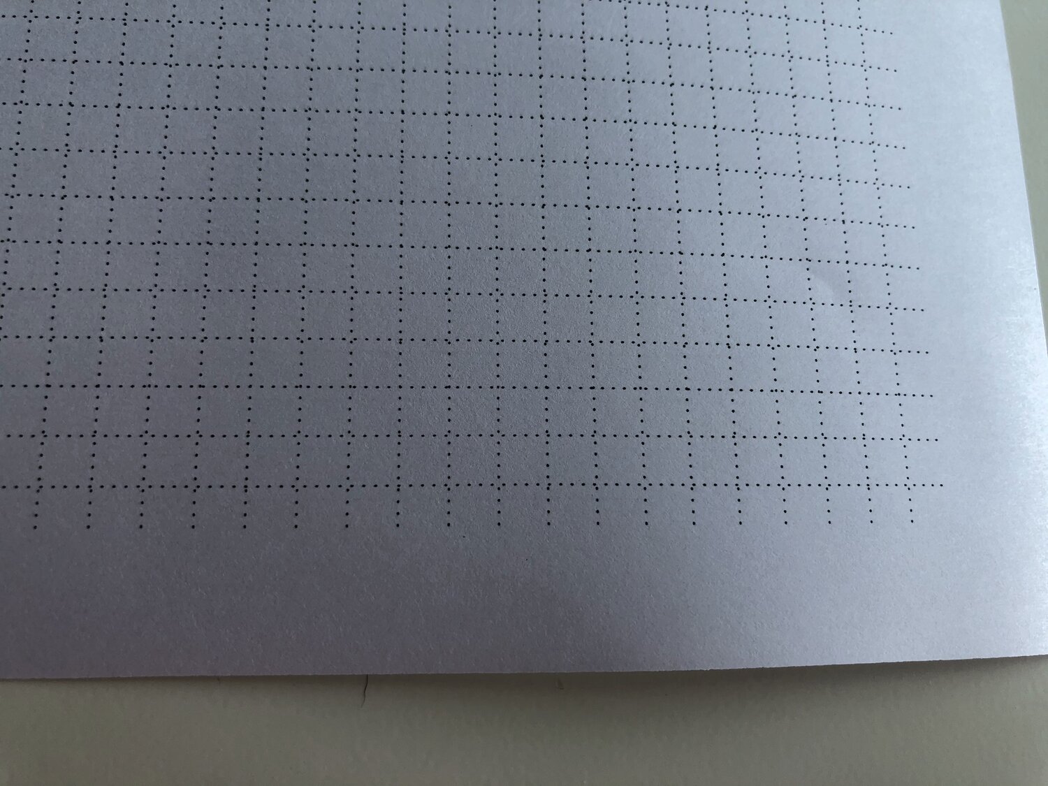

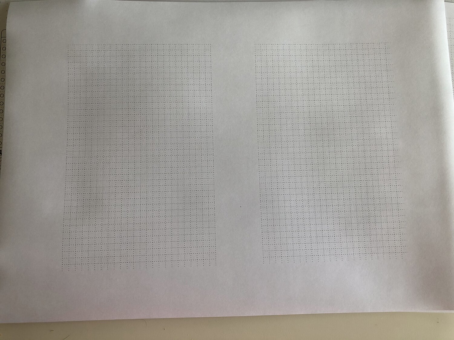

Не понимаю почему в последнее время корел не печатает последнюю линию на краю справа и внизу?
Все вместе на одном слое. Я линии дублировала. Значит включается в печать. Предпросмотр отображается. А на печати пропускает. Почему? Не удобно каждый раз конвертировать в ПДФ.
Фотки прилагаются. Не только эти, в других макетах тоже, но не все. Как будто случайно, а исправить никак. Даже рисую снова - толка нет. Уменьшила размер - толка нет. Не понимаю.
Corel Draw 2019 21.3.0.755
Windows 10.
Принтер HP LJ Pro 402

В поля печати принтера влазит? Если уменьшить немного, что получится?

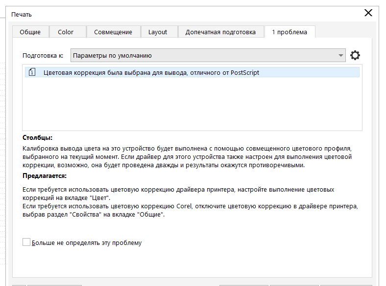

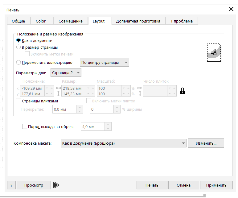

Заскринила что я сделала. Бесполезно. Странно это (((

Нет у меня в списке драйвера PS. Не получается - это в макете как Брошюра. А если просто страница А4 - норм. Глюк какой то? Мне надо именно брошюра
Поскольку в PDF принтер все выводится нормально, думаю проблема в драйвере HP, скачайте отсюда полный комплект драйверов, в нем должен быть и универсальный PS драйвер для HP. Еще для чмстоты эксперимента попробуйте другую версию CDR если есть...

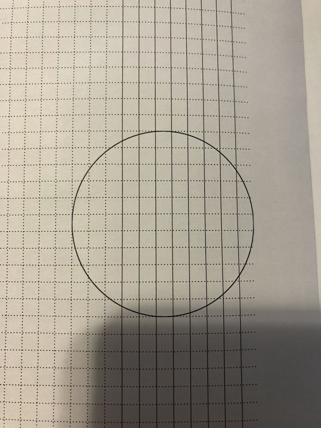

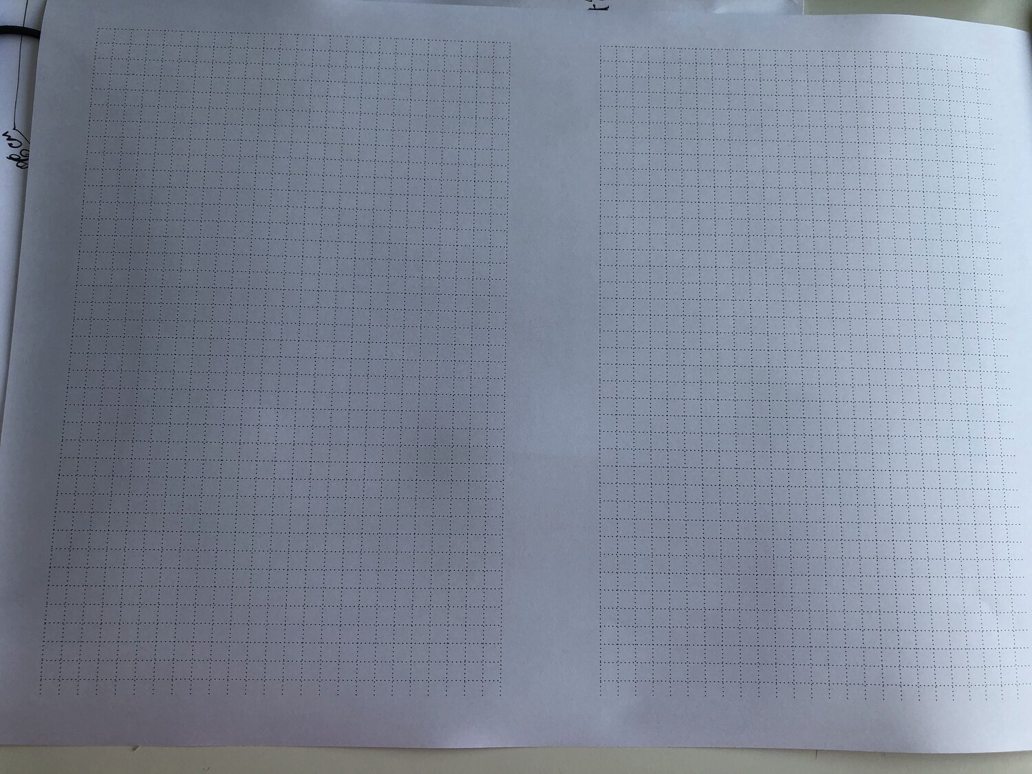

Поняла.. Отображается. Вот интересно почему(( Видимо корел заглючил
    260.8 КБ · Просм.: 185
Поставьте точку (кружок, линию, кусочек другой фигуры) за пределами печатного поля принтера (справа внизу на печатаемом слое, в пределах листа печати) и расскажите, что из этого получилось на печати.
Наконец до меня дошло. Заработало.. Мелкий кружок в самом низу и справа за пределами печати. Теперь идеально.. Благодарна Вам )))
