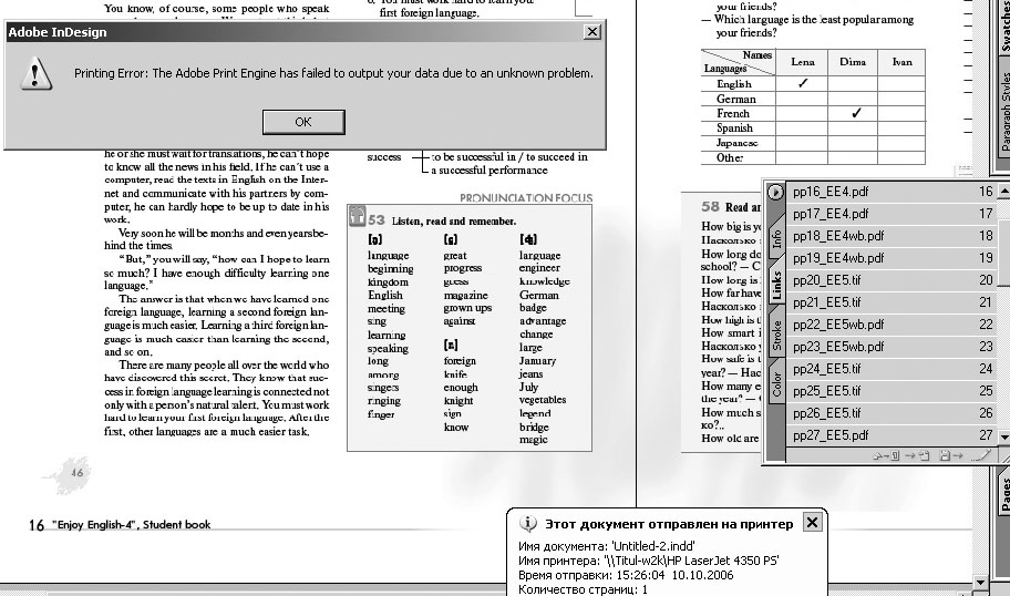

Созданная публикация содержит в себе на каждой странице PDF файлы,
когда пытаюсь сделать распечатку, выводится сообщение см. аттач
Некоторые страницы выводятся, но закономерности нет, посылаю 5 страниц выводится две засылаю выводится 1.
Вывожу на HP LaserJet 4350 ps и hp color LJ 5500ps
Помогите пожалуйста - что делать то?
конечно можно в тифы перелопатить все, но текст быдет хуже читаться :(
    155.5 КБ · Просм.: 771

Видимо на 3-ей странице нечто такое, что PS-интерпретатор принтера не может осилить. Два пути - а) копать, что там на этой странице; б) отрастрировать страницу фотошопом или сгенерировать каким-либо способом PS c этой страницы полегче - чтобы принтер смог переварить. У нас тоже HP2100 - дохнет, а из OKI9600 только бумага летит.

Скривите шрифты в тех ПДФ, что из ПМ -- скорее всего проблема в шрифтах.
Ответ: Не печатает документ
Можно те, которые из PM-а прогнать через сито PDF->PS->Distiller->PDF.
PM сильно на целевой принтер завязан, при генерации... ну всего, практически (PS, EPS, PDF). Так что, возможны сложности.

Как говорил Mic256. Просто есть такая галка в акробате при записи из ПДФ->PS. Convert all text to Outlines. К сожалению она не всегда работает:( Но попробовать можно. Увы пижама это вечный гемор при выводе.
Может быть проще переверстать в индезе те страницы. Не думаю чтоб там были какие-то чудеса дезигна, которые сложно повторить.. В конце концов ps\pdf файл (проблемные страницы) можно затащить в фотошоп (на 300 дпи) и потом сунуть в верстку. Шоп, ИМХО, открывает практически любой пдф/пс

Если в ПМ-верстке использовались TTF-шрифты, то при генирации ps, даже если внедрены все фонты, будут проблемы.
Во превых ttf-ам присваиваются имена одному ПМ извесные
Во вторых дистилу нужно тоже напомнить что немешалобы фонты воткнуть в пдфку.
А так посмотреть бы на пску и пдфенку

Один вопросик. А ps из ИД генерится нормално?
Если да, то можно попробовать такой вариант:
Сгенрить ps первого уровня
Отдистилить и пробовать уже сей пдф печатать. Гарантий нет, но всетаки шансов больше чем искать ошибки в пдфах.
