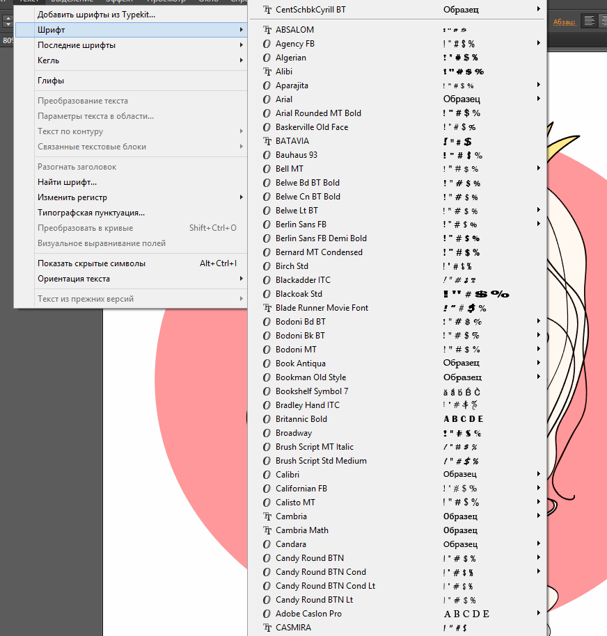

второй раз сталкиваюсь с этим в иллюстраторе - образцы шрифтов отображаются только кириллические, латиница вся показана козябриками...что делать, как быть? (рвет на себе волосы). В интернете не нашла ничего...

Образцы шрифтов в меню Type или в палитре Fonts?

@Ева Фарб, совершенно естественно, что шрифт, не имеющий кириллических глифов, отображается кракозябрами.

Там просто первые символы ASCII или как вариант заглавные из алфавита, зависит видимо от наличия символов в шрифте или формата. Вообще могли бы и покрасивее реализовать или не менять Sample в локализованных версиях, хотя кому-то может так и нравится.

Дмитрий, шрифты не отображает только в образцах, сами они вполне работоспособные.

@Ева Фарб, слово «образец» должно отобразиться установленными шрифтами, в том числе и теми, которые НЕ ИМЕЮТ КИРИЛЛИЦЫ. В результате вы видите то, что видите.

Раньше (наверное до 17 версии) не было колонки Sample/Образец, образцы показывались названиями шрифтов, для азиатских можно было включить галку Show font names in English.
