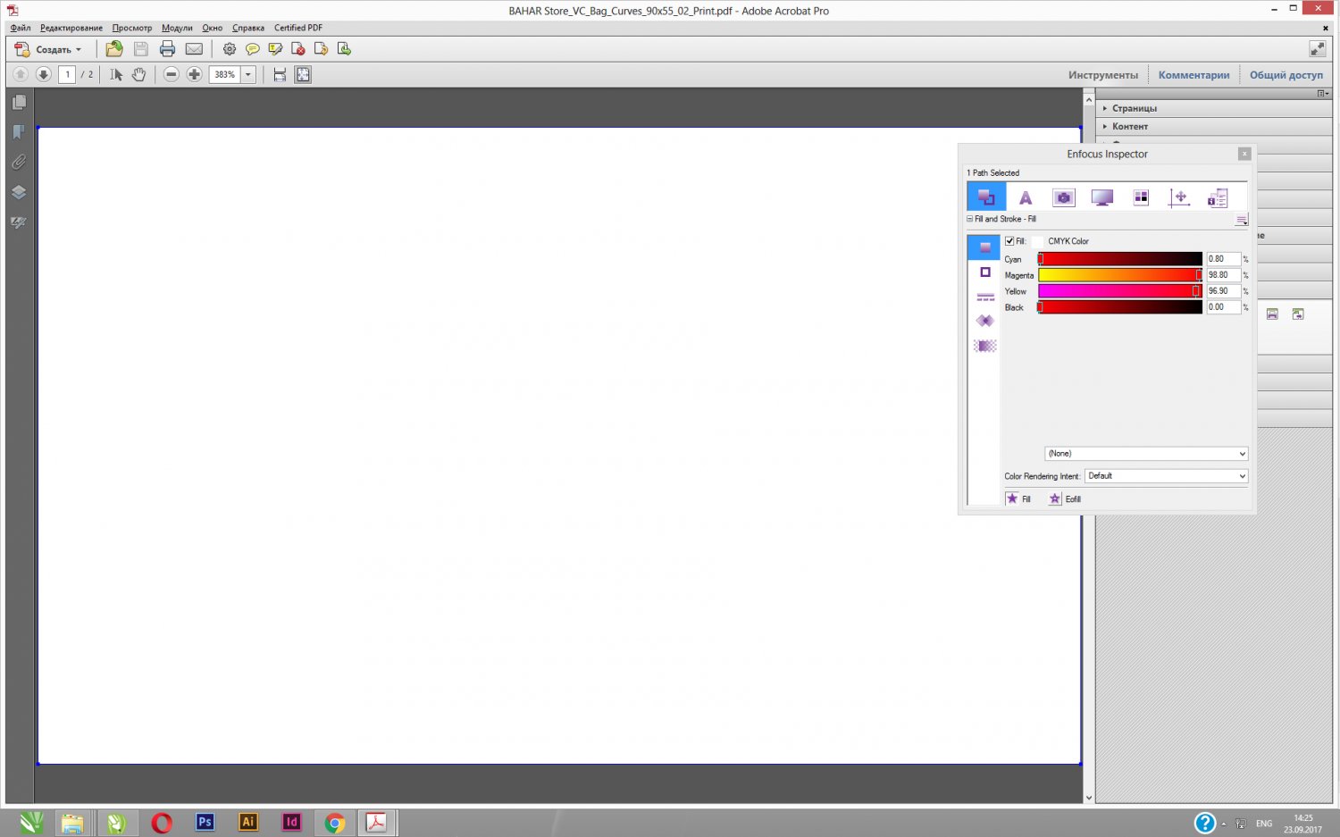

У меня возникла проблема следующего характера:
при просмотре PDF файла плашка сделанная на весь лист не отображается.
При этом если нет полной заливки листа то все нормально отображается.
Так же все нормально отображается если фрейм залитый одним цветом просто растрировать перед тем как сделать пдф.
Раньше такого не было. Возможно ли это из за того что сбежали настройки.
Если да то какие именно и как их исправить.

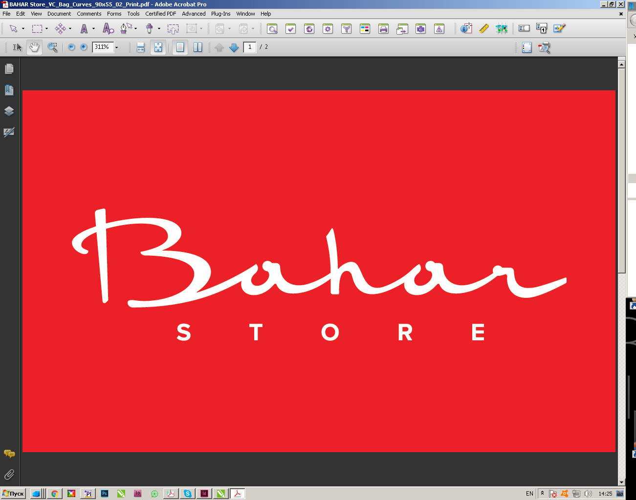

Для примера выставляю скрин монитора на моем компьютере и на компьютере коллеги.

Не отображается. На скриншотах вы видите один и тот же открытый файл просто на разных компьютерах.

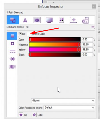

Как видно на моем компьютере не отображается при том что когда я выбираю объект при помощи питстопа, питстоп показывает что есть объект с заливкой.

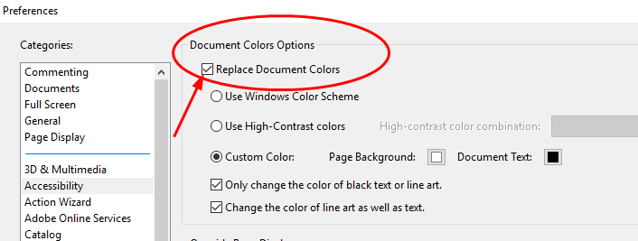

По-русски в настройках Accessibility должно называться Специальные возможности.
Что есть еще и грустно звучит? %8 '8]
То, что ты сам выше и процитировал ;)
В смысле папку удалить? Это почти у всех программ есть, ну или в реестре.
В любом случае, а не все ли равно, ведь ты был прав ;)
