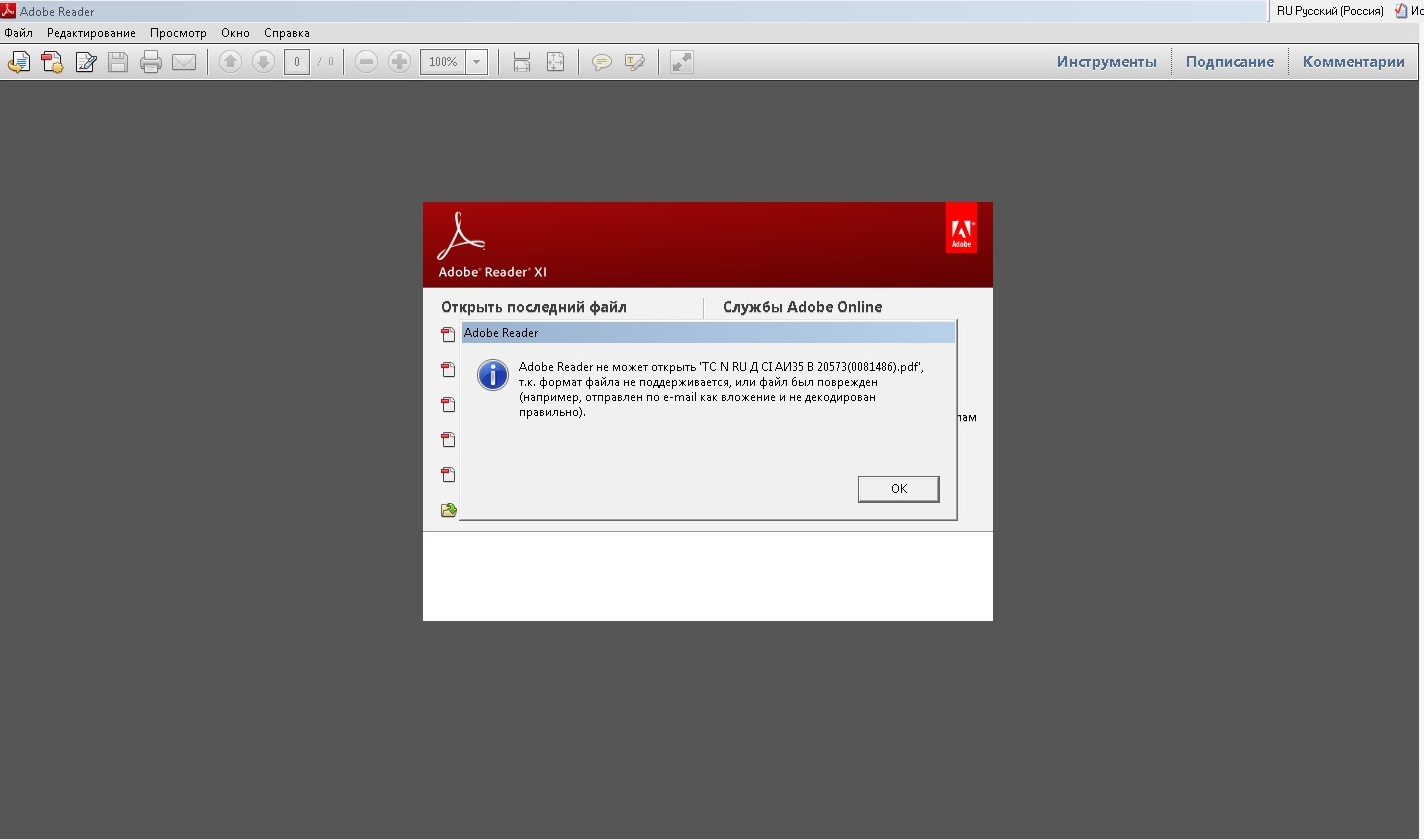

Не открывает PDF файл.
Евгений_474
5
При открытии файла формата PDFвыскакивает ошибка.
Возможно, ли уйти от нее? Или были сделаны некорректные сан-копии?
Есть выход из положения? Таких файлов за 200шт.
PS: Файл открывает через просмотр фотографий Windows
    106.5 КБ · Просм.: 868
Ну, вообще говоря, Кэп вам в окошке по русски доходчиво объясняет суть ошибки.
В чем подвох? или вы по каким то причинам уверены, что он ошибается и файл живой и правильный?
Тогда попробуйте открыть PDF другим просмотрщиком, которых полно или хотя бы сюда его приложите, чтобы мы снова не упражнялись в ванговании.
1.0
Феерично! Это жипеги. Переименуйте и открывайте.

Понимаю мой уровень низкий во владении Adobe, но при попытке конвертации не один конвектор не преобразует (использую сторонние источники)
Подскажите программу источник, через который производится корректная конвертация.

Давайте ваши 200 файлов — сделаю.

Файлов оказалось 14 794 =))) на 3 с лишнем гига)
а без пинт? дать ссылку на скачку IM и дать ТС командную строку в руки?

Всё просто.
convert badinfilename.pdf outfilename.pdf
ну и подсунуть все файлы, циклом, ls и xargsом, да хоть ls-parallel или find
Там для начала нужно батч сделать, который бы 14 тысяч файлов рассортировал по правильным расширениям хотя бы на основании сигнатуры - дальше проще будет.
Гм, и вправду нет.
А я было сперва решил, что из 14 тысяч PDF 200 жпегов затесались ;)
зачем?
имейджмагик сам распознаёт сигнатуры-то)))
под виндовс можно запустить следующую командную строку в папке с плохими файлами:
for %i in (*.*) DO convert %i %i.pdf
