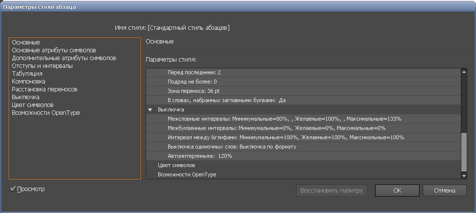

Какая-то проблема с файлом. Не набирается пробел, когда вводишь с клавиатуры именно в этом файле.
Если скопировать в блокнот текста, то пробелы там таки есть... В других версиях такая же проблема)

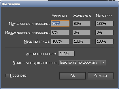

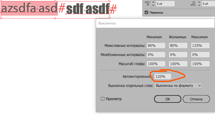

У вас в параметрах выключки стоит Автоинтерлиньяж 240 %. Меняю на 120, и все нормализуется.
Реакции: dumbm1 и collerok
странно, я этот диалог даже не открывал...
У меня 120 стоит
Но причина верная - глючный стиль абзаца, при возврате к дефолтному все нормализуется, хотя все цифры не меняются
Баг
Тьфу, все верно 240, ступил
