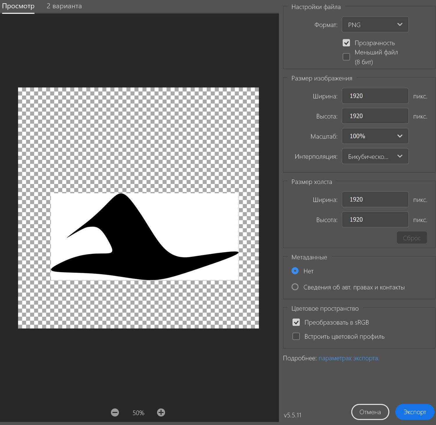

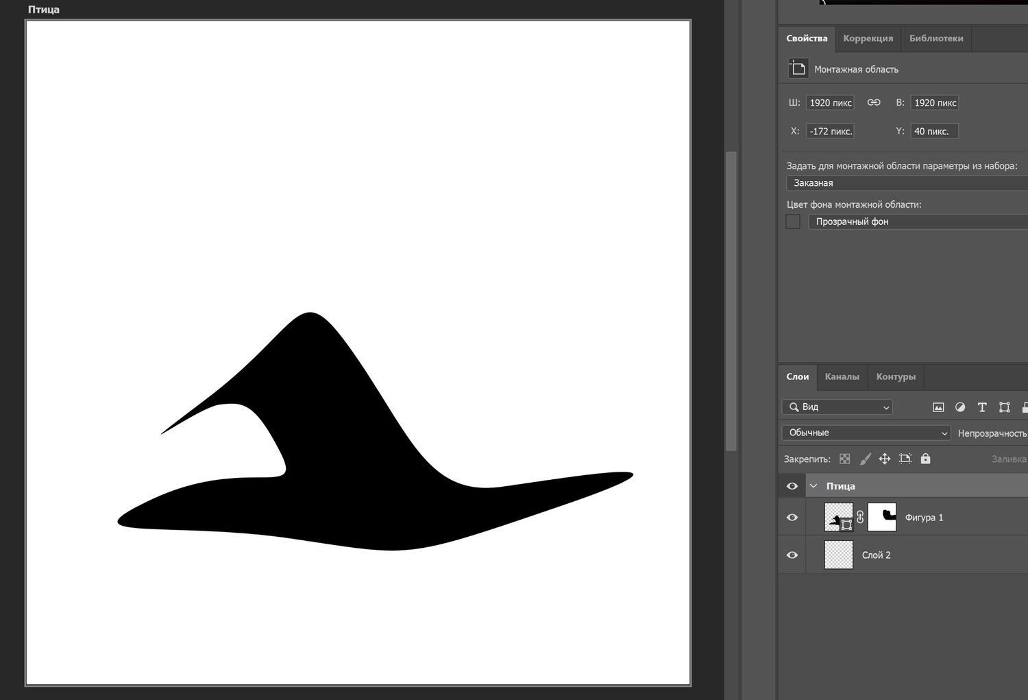

В свойствах монтажной области выставил прозрачный Фон.
При экспорте в PNG фон объекта не прозрачный, а белый прямоугольник. При этом не важно это фигура или растрированный объект.
Как сделать так что бы при экспорте из монтажных областей фон у объектов был прозрачным?
При этом без монтажных областей все работает отлично - у фигуры при экспорте прозрачный фон
Если экспортировать в PNG слой объекта у него тоже все в порядке с прозрачностью, даже если он в монтажной области

Из вашего скрина, так же ничего не понятно. Что слева, что справа — белый фон у "птицы"
Слева Монтажная область при экспорте. Монтажная область прозрачная, а область вокруг объекта белая. А надо что бы была прозрачная - не знаю как это сделать.
Справа монтажная область прозрачная - т.е. в свойствах выбран прозрачный фон. И объект с прозрачным фоном. Но на монтажной области Фотошоп почему то не показывает прозрачность шахматной клеткой, а в слоях показывает.
Файл PSD смог прикрепить только в Zip

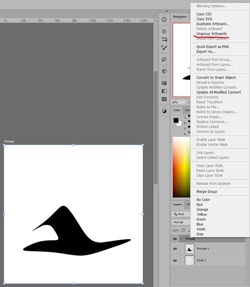

Не знаю как будет в русской локализации, сделайте Ungoup Artboards и сохраняйте как png с прозрачностью, все сохраняется как надо.
Реакции: Nikita Demidov 79

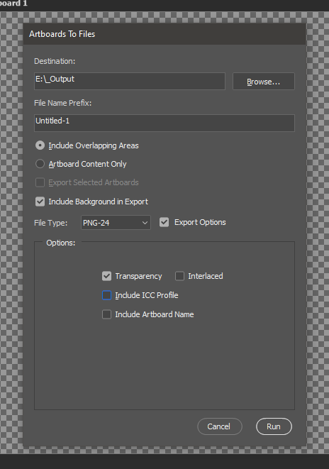

Используйте встроенный скрипт artboard to files (в разделе export)
