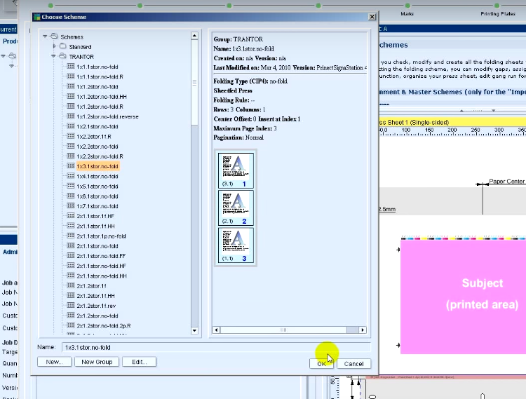

Изучаю сигну тут столкнулся с проблемой, вот видео квартального численика.
Делаю то же самое но на 1:08 выбрана схема которую я не могу воссоздать. Не понимаю где ошибаюсь.
Где найти гайд по схемам сигны. Прилагаю скрин схемы из ютуба
    242.3 КБ · Просм.: 606
Вокруг 3 фальц листов серая рамка. За что она отвечает? Так и не смог ее воссоздать и спуск по моей схеме был не правильный.
За что отвечает "internal index" "maximum page index" кручу в программе ни как не сообразить((

Я видел что cut&stack мне как раз для ручной подборки удобно будет собирать. В принципе я понимаю что происходит в сигне. Но со схемой фальцовки запутался.
На счет книги спасибо я скачал ее часом ранее))
Тогда попробуйте еще раз сформулировать вопрос! Кстати, учитывайте, что схема без оборота, так что в ней необходима галочке Ignore back

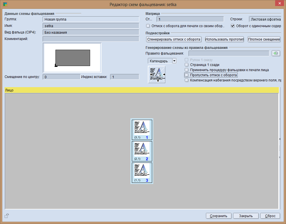

а режим брошюровки cut and stack стоит? больше ни в чем другом я загвоздки не вижу.
Схема там не из стандартных, поэтому ее надо создать, а затем применить
    304.1 КБ · Просм.: 945
Схема проста как 3 копейки...
1
2
3
Создается ручками.
Без оборота, 36 полос в импозе. Кат н стак разобьет ее на 3 части по 12.
