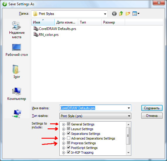

Галки все протыкайте в диалоге сохранения.
По умолчанию многие отключены
    31.3 КБ · Просм.: 1 104

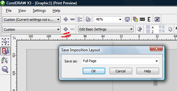

    24.6 КБ · Просм.: 765
