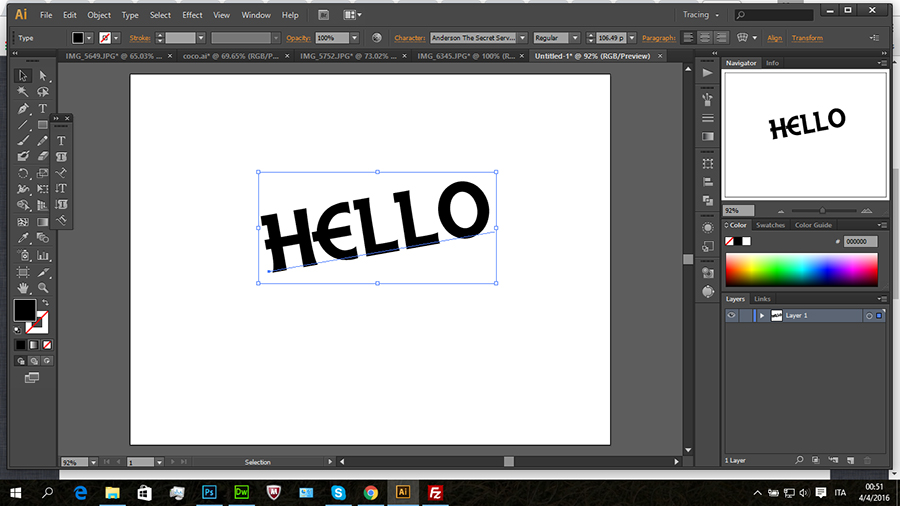

Здравствуйте, я новичек в AI и ни как не могу разобраться почему у меня текст пишется под наклоном. Помогите пожалуйста
прилогаю скрин

Потому, что его повернули. :)
Это point text с reset bounding box или вы ковыряете какой-то PDF.
Когда я начинаю писать, текст сразу получается под наклоном, я его не поворачиваю. В любом новом документе текст получается в таком виде.
Для начала, я бы удалил папочку с настройками иллюстратора, то бишь сбросил все настройки.
Не надо пока сбрасывать
_MBK_ сказал(а):
скорее всего Vectorscribe стоит и там в установках текст повернут
У меня такое было когда я им игрался
Window - Vector Scribe - Protractor Panel - Constrain Angle - сделать 0° (Zero)
Кажется получилось! Спасибо вам огромное, очень выручили!
