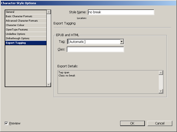

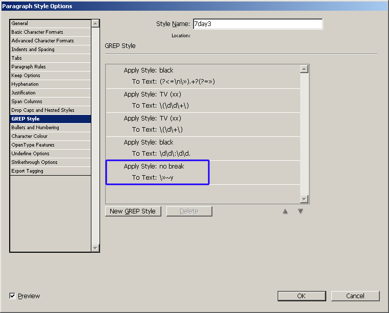

Решилось следующим образом:
    129.2 КБ · Просм.: 760
    190.1 КБ · Просм.: 980
