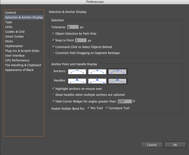

@Гравёр Д, у меня нет CS5, но принцип тот же, нужно поставить галку на опции Object selection by path only в преференциях.

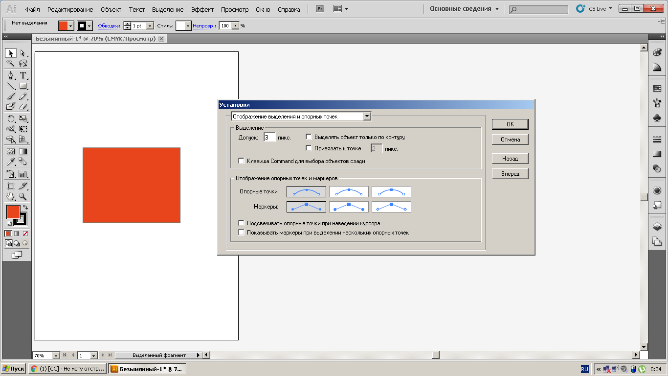

У меня вот такой вариант. Пробовал всЁ может встала программа плохо? И ещё выявил НЕДОЧЁТ при обрисовке объекта если два контура пересекаются может уже на существующем контуре добавлять опорные точки. Хотя раньше мог рисовать контур один поверх другого.

@Гравёр Д, один вопрос на топик – это первое. Второе – у вас так НЕТ птички на опции «выделять объект только по контуру». Поэтому
При наведении инструментом "Выделение" на объект, будь то JPG или любые закрашенные объекты. Подсвечивается и перемещается если тянуть за заливку. А мне это очень неудобно.
Реакции: Гравёр Д
Спасибо,Дмитрий. Одной проблемой меньше
