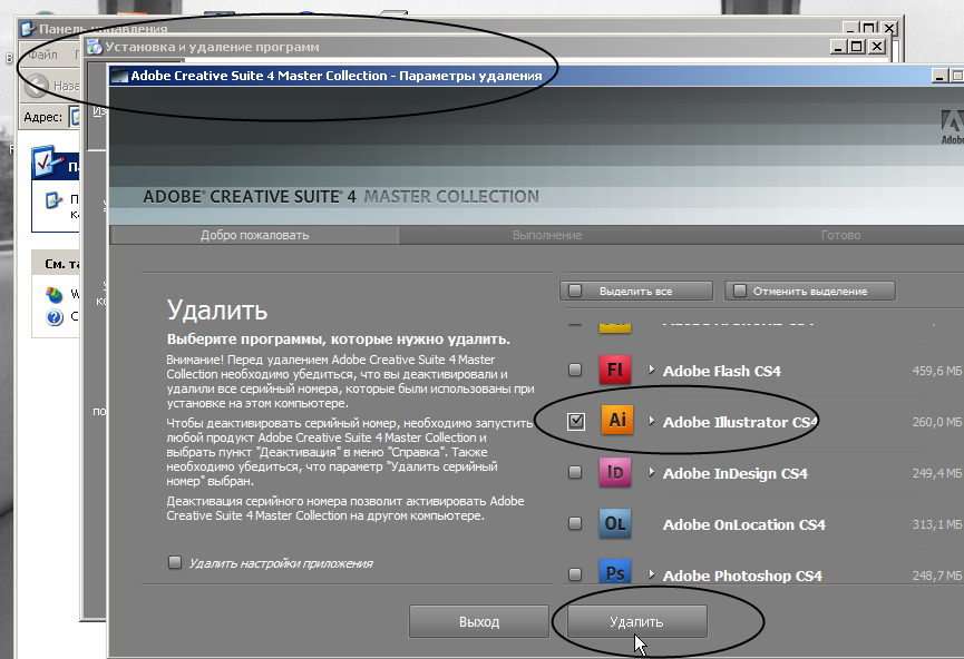

Странная у вас оболочка, должно быть так:

А чем запускаются эти параметры удаления?
На скриншоте написано в заголовках окон где это
Можно плиз написать сюда буквами? Если это про самое первое окно, то
Так лень переписывать, к тому же очевидное, Панель управления - Установка и удаление программ - Adobe Master Collection CS4.
Ответ: Не грузится Adobe Illustrator CS4
Гыы, вот именно что нет! Потому я его вначале и не нашёл, что именно это искал. А сейчас нашёл, когда внимательнее рассмотрел ваш скриншот: Adobe Creative Suite 4 Master Collection. И чего я сразу выше по алфавиту не глянул??

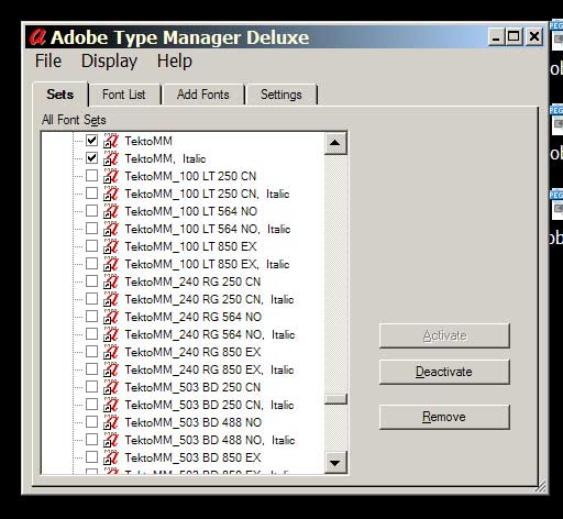

Кстати, вот на этой семейке фонтов стояли красные кресты. Никто не в курсе откуда они такие, и что значат красные кресты? Я их тогда снял. Сейчас решил всё вернуть в обратку -- а АТМ ругается Cannot activate потому что миссинг. Я так понимаю что их нет -- файлов, так что ж они в списке сидят? может всё изза них?
    40.7 КБ · Просм.: 1 188
кхм... поиск не дал результатов ((
