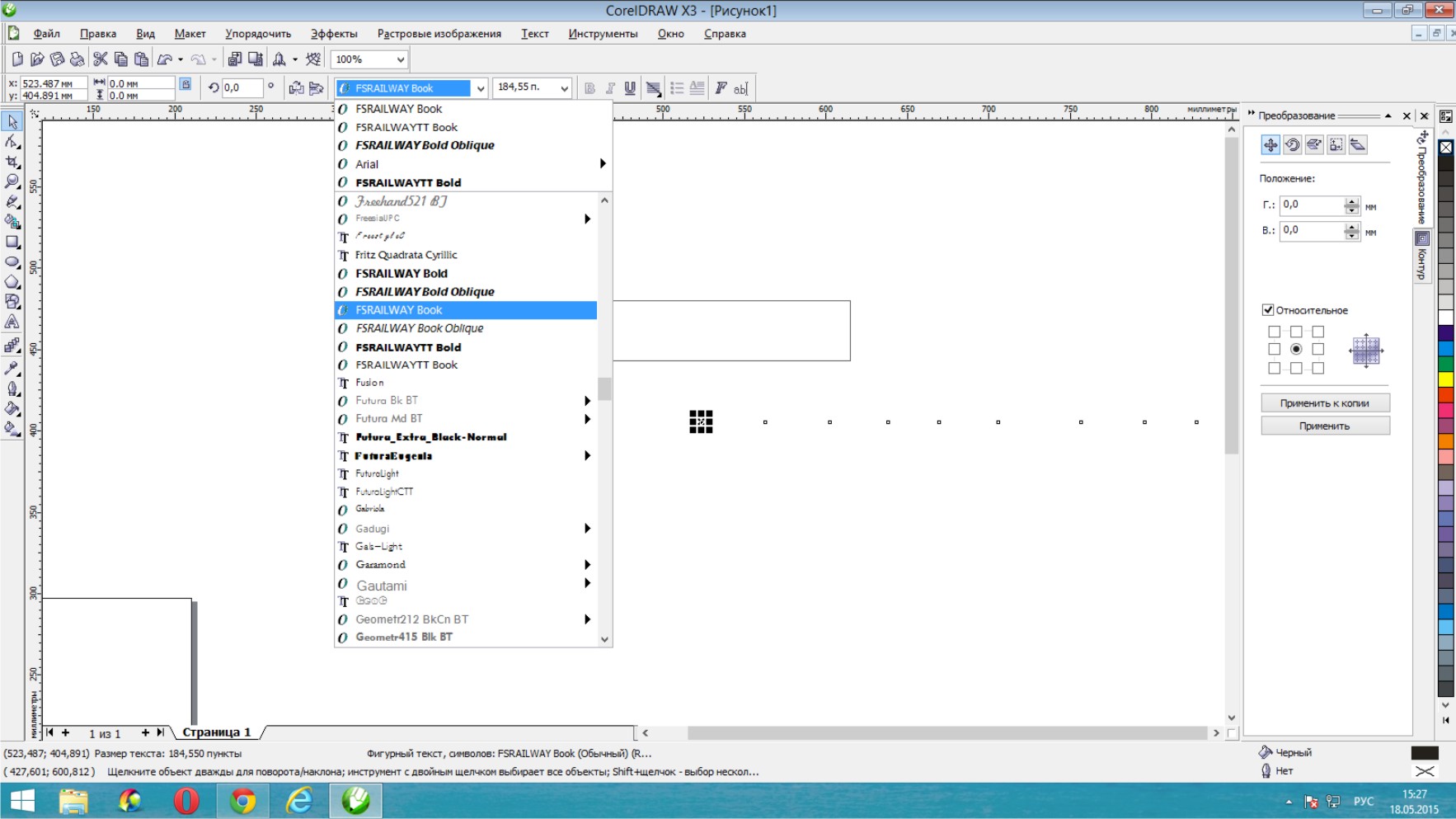

в списке есть шрифт...но как только его выбираю, текст преобразуется в пустое место...как то так
вот такое

Проверил, работает и в Х3 и в Х5, ставил OTF версию
