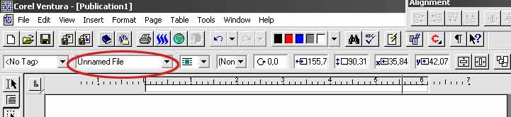

Есть ли плагин для 4-го кварка, заместо usage, для быстрого просмотра имен подлинкованных файлов? (например, как это реализовано в вентуре - см. аттач)

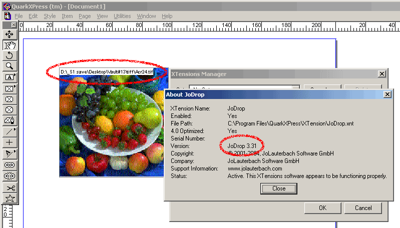

JoDrop...
    30.8 КБ · Просм.: 942
Ответ: название Xtension
мерси:)

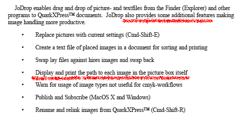

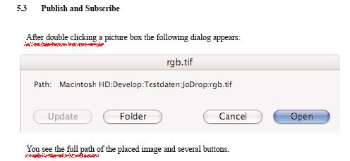

Я уже, наверно, всех заколебала... Вобщем, в описании к плагину написано "drug&drop" 'hz' и еще, эта белая плашка - она и при печати видна?
