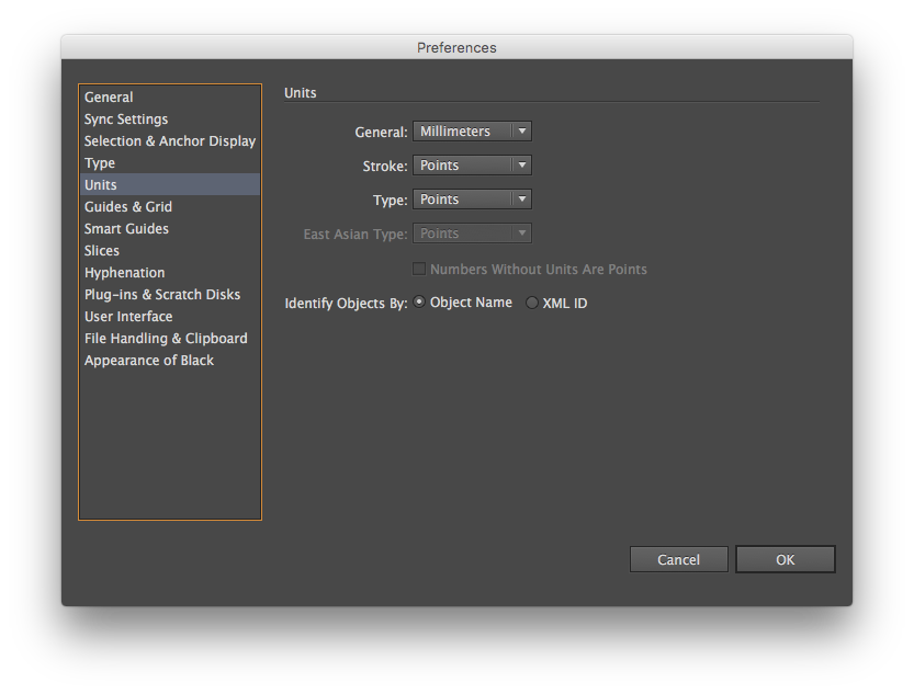

а как же настройки программы? вкладка units?
а линейки сразу можно настроить в шаблоне по умолчанию, но они не всегда будут включаться - только для новых документов.
    93.7 КБ · Просм.: 926
