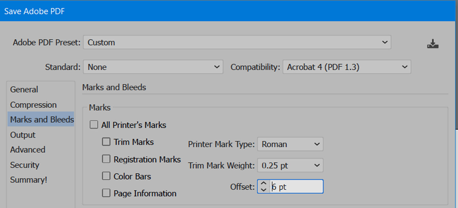

Добрый день! Форумчане, подскажите пжста, почему при экспорте в pdf-формате в программе Illustrator, в разделе "метки и поля" (marks and bleeds) программа автоматически выставляет для параметра offset цифры: 2,117 pt, а иногда и все 6 pt?
Нужно ли самостоятельно менять параметр на 0, или оставлять как есть?
Заранее благодарю за возможный ответ!

Имеет смысл поставить равным блиду.
ели вы делаете только макет, а не печатный лист, то эти метки могут даже мешать пре-прессу
не, зачастую лучше так.
Норм препрессник сможет затащить по bleed area или на худой конец по трим.
А вот как раз если будут открывать каким-то левым софтом (типа зелененькой), то могут вообще блиды потерять.
Ок, даже при затаскивании в AI pdf однозначно потеряется информация о тримбокс, но чем облегчит жизнь наличие меток? При наличии вылетов и тримбокса смысла в них не вижу от слова совсем, только раздражают.

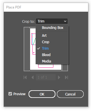

В пдф/х "теряется", если вы его открываете. Что уже опасносте может быть )
А вот при импорте (place / ctl+shift+P ) очень даже слхраняется:
Удаляются не задумываясь.
Это тут при чем вообще? :)
Ну, вы заявили, что:
Если это AI совместимый пдф, то эта инфа никуда не теряется даже при прямом открытии.
При условии актуальной версии софта, офк )
