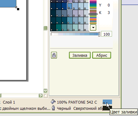

Добрый день!
В русском Corel12 не работает кнопка с настройкой заливки.
Пытаюсь вызвать как показано на рисунках
- из панели инструментов
- двойной клик на цвете заливки в правом нижнем углу
- Shift + F11
при нажатии такое ощущение что открывается таки окошко но оно invisible.
при этом окно самого корела недоступно.
далее нажимаем esc (невидимое окошко закрылось) продолжаем работать, но досуп к доп настройке заливки не получен :-( что делать???

Ответ: настройка заливки в Corel12
Когда невидимка появилась нажимайте Alt-Space (пробел), Enter и потом подолгу нажимайте стрелки пока окно не появится :-) после чего еще раз Enter. Кстати может поможет опция в Options->General (общие)->Center dialog boxes (центрировать окна). Проблема может вызываться прогами управления окошками вроде AFolders, Advanced Folders, XFilesDialog и т.п. - возможно их надо настроить чтобы игнорировали окна CorelDRAW
