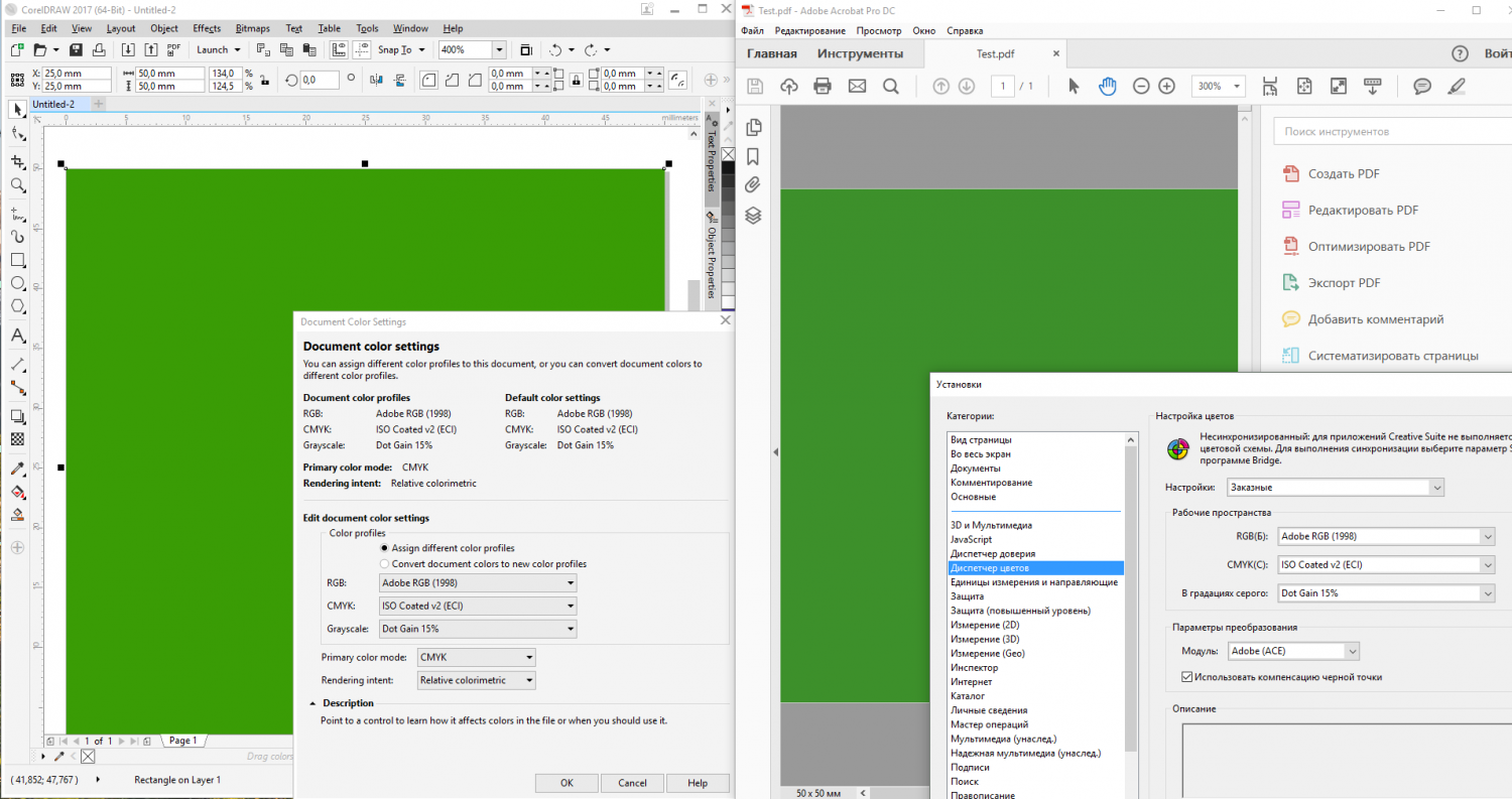

Столкнулся с тем, что несмотря на настройку единого цветового пространства CMYK для CorelDraw и продуктов Adobe (Photoshop, AI, Acrobat) на мониторе цвета одного и того же файла при работе в Corel выглядят иначе (ярче и насыщеннее), чем в программах Adobe.
Так, в настройках Corel и Adobe использован единый CMYK профиль ISO Coated v2 (ECI) (и Adobe 1998 для RGB). Создаю в CorelDraw файл с одним цветом CMYK и экспортирую его в pdf, внедряя цветовой профиль.
Если сохраненный таким образом pdf открыть в любом продукте Adobe - то цвет отличается от исходного цвета в Corel (см. скрин), но одинаков для Photoshop, AI и Acrobat.
Если же этот pdf обратно импортировать в Corel - то цвет идентичен исходному.
Возможно ли добиться идентичного отображения цвета для Corel Draw и продуктов Adobe?

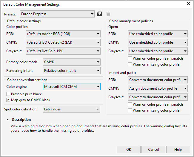

Можно сделать чтобы цвета более менее соответствовали, но это корел x86, установить движок от адобы (есть отдельный дистр) и выбрать его в настройках.
@splxgf, у меня x64. То есть решение не лежит в плоскости штатных настроек?..
Вообще они обещали поддержку в новых версиях, на всякий случай приложите скрин общих цветовых настроек с выбором движка.
@splxgf, спасибо!
Вот скрин настроек.
