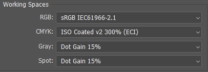

Здравствуйте.
Поделитесь, пожалуйста, своими настройками фотошопа для подготовки RGB-фотографий для печати на офсетной ПМ. Интересуют окна "Настройка цветов" и, если используется, "Заказной CMYK". Если прокомментируете выбор каждого параметра, буду очень признателен!
Во второй строчке (CMYK) должен стоять профиль, который предоставит типография для конкретного заказа (бумаги).
Заказной CMYK лучше не трогать. Используется для всяких нестандартных ситуаций и, как правило, не для офсетной печати или вовсе не для печати.

Универсальных настроек не существует. Смотрите требования типографии. Они бывают самыми разными - от отдельных страниц в виде RGB jpg файлов до готовых спусков полос, но в основном это будут файлы pdf. Если вы самостоятельно делаете цветоделение, то следует обратить внимание на Gamut Warning, иначе могут быть неприятные сюрпризы.
Хотелось бы больше информации про input-профиля. Многие советуют использовать SWOPы со светлым содержанием чёрного и суммарными 280%, кто-то советует брать профили у типографии (но это же уже output-профиль?). Сартаков как-то недоумевал по этому поводу, типа, зачем типографии строить свои профили? не смогли в стандарт? Он также говорил о почти равноправии профилей Fogra39 и ISO Coatedv2 (емнип) для подготовки к печати, а Руденко тут недавно сказал, что Fogra39 вообще к печати отношения не имеет.
Вот и стало интересно: а как оно правильнее будет?
