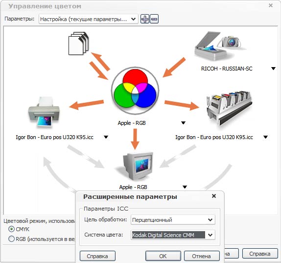

У меня стоят вот такие настройки, как на скрине.
Устраивают от и до. Выбрал эти профиля после многократных поисков и экспериментов. То же стоит и во всех других программах, и метод преобразования тоже perceptual.
