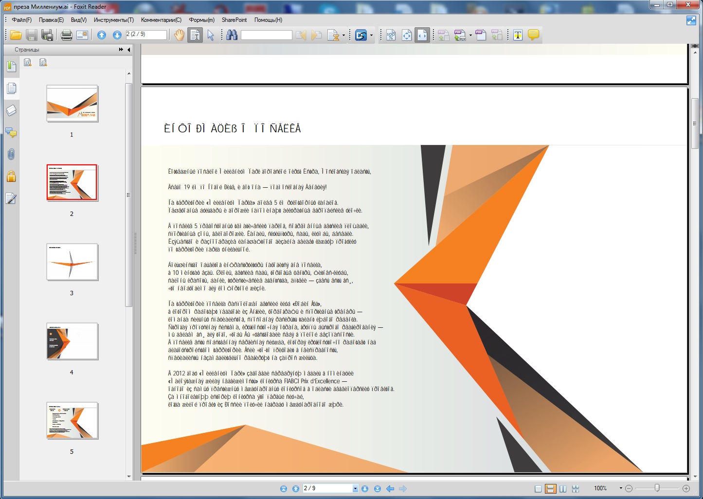

Изначально в презентации всё было норм. Когда уже случился косяк с открытием его через иллюстратор, я попробовал через акробат открыть его. Сейчас скрины приложу как было с иероглифами в акробате и как стало после установки шрифтов
Попробуйте файл открыть в акробате, выделить проблемный текст и скопировать в текстовый редактор. Копируется нормальный текст или лажа?
А в Фоксит Ридер вот так
    313.5 КБ · Просм.: 659

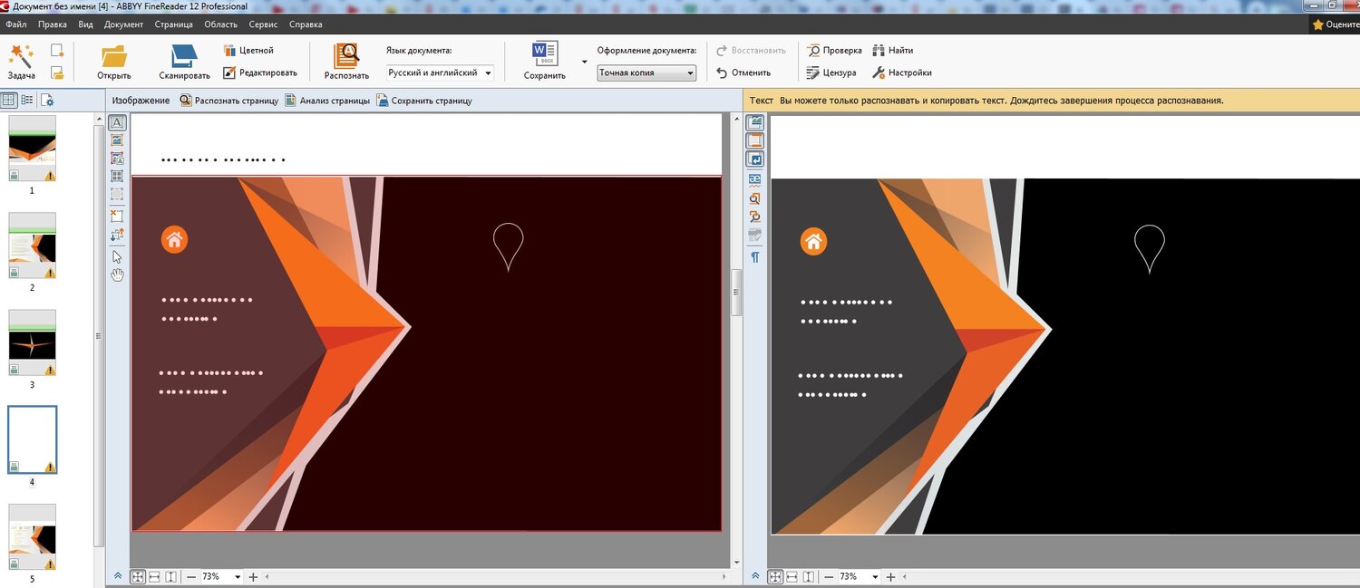

неа, и тут я попутал, в Акробат ридере я открывал((
в Fine Reader вот так((
    101.4 КБ · Просм.: 680
как вариант, открыть в акробате и сохранить под другим именем. В иллюстраторе выбрать "поместить" с показом параметров импорта и вставить постранично в документ с последующем встраиванием, ну а потом восстанавливать текст у меня получилось
с кодировкой точно проблемы
Так, вроде, в акробате уже убитая кодировка же?
