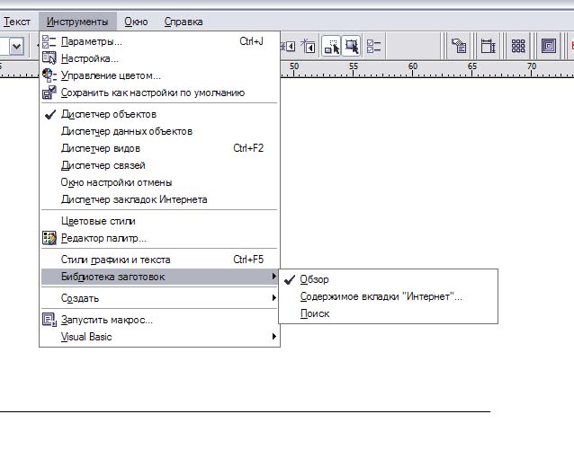

На любом диске создаёшь папку, обзови как хочешь. Затем см скрин - окрываешь этот докер и в него мышкой (папочку созданную найди и открой в нём) затаскиваешь любой созданный тобой объект. Усё! Когда надо просто тянешь оттуда на рабочий стол. У меня там болтаются постоянно нужные заготовки - рамки под модули, надписи "реклама", "товар сертифицирован" итд.

спасибо! так и поступлю....
