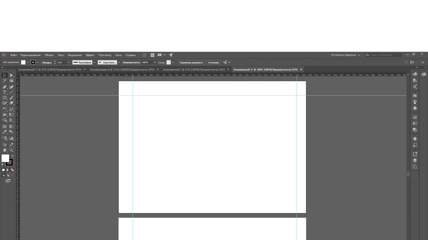

Добрейший денек! Помогите, пожалуйста, разобраться, как точно закрепить направляющие на нескольких монтажных областях. Если несколько монтажных областей упорядочены по столбцам, вертикальные направляющие проходят по двум монтажным областям, а горизонтальная только по одной. Как ее перенести на вторую монтажную область, при этом сохранив расстояние такое же от верхней границы, что и в первой монтажной области. И второй вопрос, если мне нужны точные значения расставания от краев монтажных областей для направляющих, как их задать?
Спасибо!
разблокировать направляющие, скопировать, перейти на нужный артбоард, вставить по месту (shft-ctrl-v)

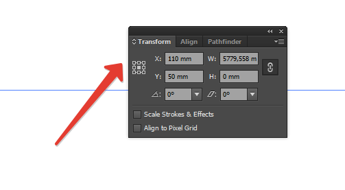

Отлично, спасибо, получилось! А как можно задать значения от краев монтажной области направляющим?
Спасибо! Сорян за глупые вопросы, только разбираюсь :)

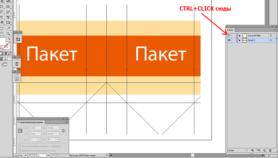

Хочу предложить альтернативу гайдам, которой пользуюсь сам.
Особенно удобно при работе с штанцами.
Создаем слой, в котором будут наши "направляющие". Жмакаем ctrl+click на глаз рядом со слоем. В нем рисуем направляющие/чертеж стампа/разметку и т.д. объектами без заливки и обводки (чтоб они потом на печать не ушли).
Работаем в слоях ниже.
Способ еще удобен тем, что нож остается в макете, и если надо выслать заказчику на подтверждение с очертаниями вырубки — красим линии в 2 клика и экспортируем в жпег.
Реакции: mazolika, carry и Linxy
