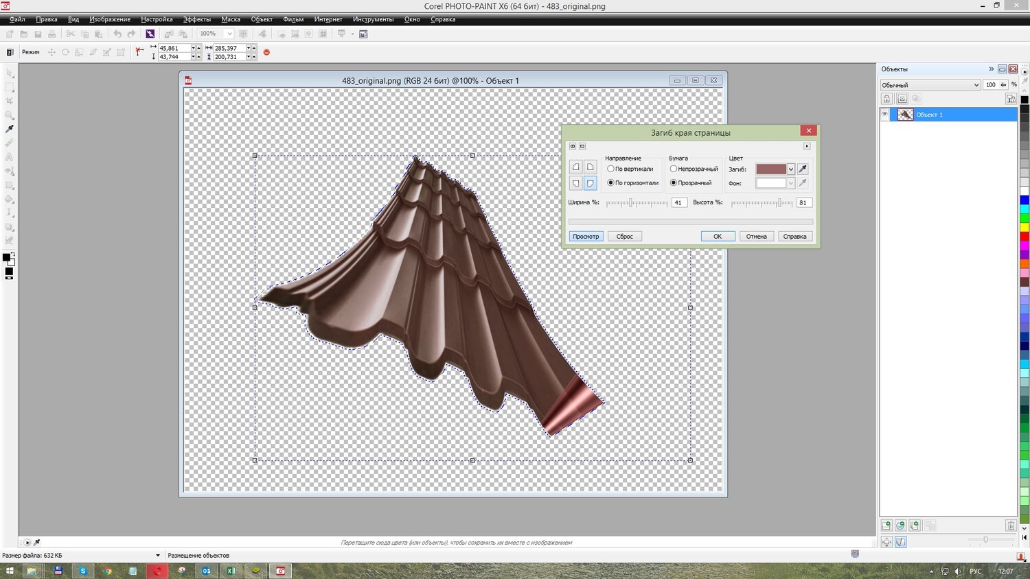

Всем большое спасибо! Мне нужно было именно в Corel, так как картинка большая 3 на 12 метров на бигборд. Нашла как это сделать, может кому пригодится. Открыла картинку черепицы на прозрачном фоне в Png в Corel PHOTO-Paint, выбрала Эффекты, далее трехмерные эффекты, ну а дальше методом тыка и экспериментов, сделать из этой черепицы можно практически любую форму, главное понять принцип преобразования и наловчиться. Прилагаю скриншот. Так что буду пытаться подогнать под нужные объекты.
    235.4 КБ · Просм.: 898
