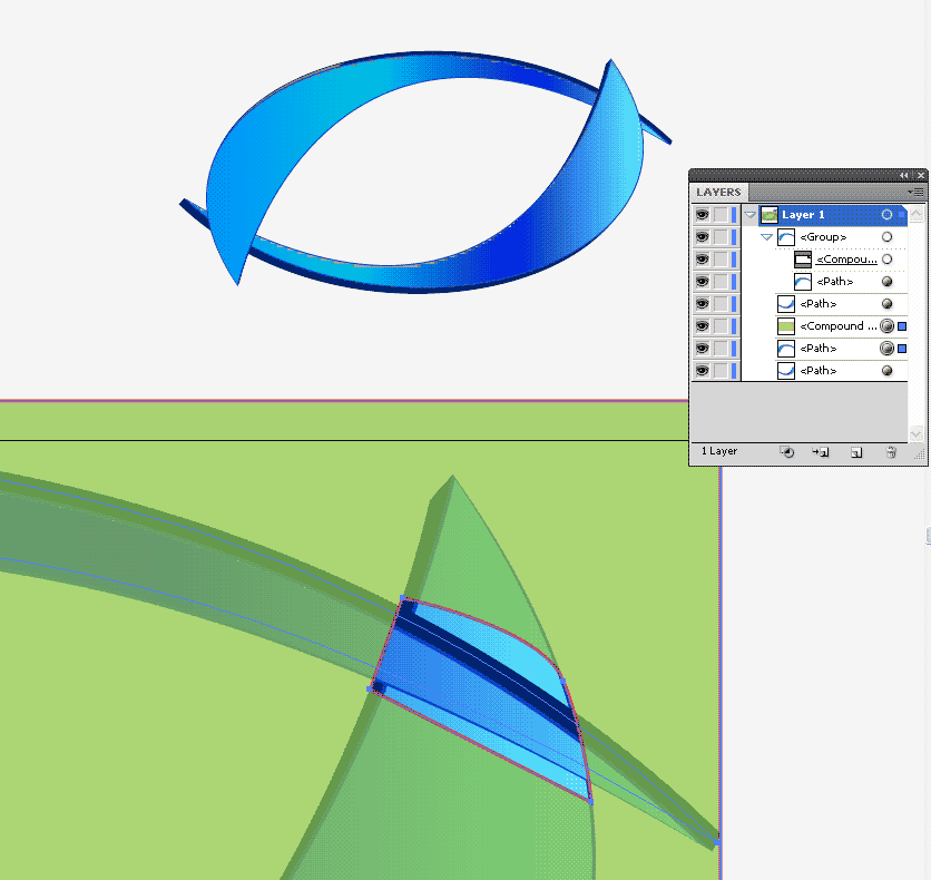

Понадобилось нарисовать 2 объекта, которые пересекаются друг с другом в разных местах, как тут:
http://www.itmagick.com/templates/ITmagick/images/header.jpg
Не подскажете, пожалуйста, как это сделать? Если резать один из объектов, то либо линия появляется, и он становится замкнутым, либо градиент сбивается и становится видна граница.... :(

На самом деле много способов это сделать. Для каждого случая особый способ. Вот этот значок проще сделать клип-маской. На аттаче она специально закрашена зеленым что было понятно. Два объекта выделено, остается только нажать Ctrl+7
