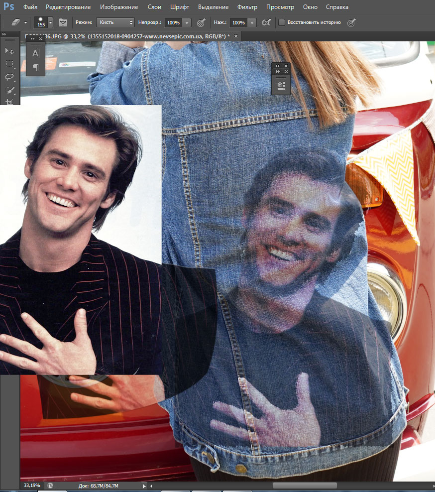

Доброго времени суток) Не подскажете как наложить одну картинку на фото с моделью и курткой на ней? Довольно сложная позиция у модели и на куртке имеются относительно большие складки.
Примерное фото прикрепляю ниже.

Возможно усложнил вопрос. Проще говоря: Есть фото с курткой. На ней складки.
Поверх нужно наложить на эту куртку другое фото. В итоге должна получится реалистичность. Будто влетой рисунок на куртке)
Как-то вот так '8]
Дисплейсом по готовым складками изображение ломать весьма уныло. Проще варпом, наверное. В любом случае, задача достаточно безблагодатная
Задачка не простая. Pappet Warp и Liquify должны справиться, но тут еще надо учитывать не только геометрические, но и световые искажения. То есть "складка" на куртке - это не только геометрия, но и еще свето-тень, которую надо воспроизвести, а с этим моментом пахнет уже методом частотного разложения.
В общем по геометрии вижу так: FreeTransform (загоняем картинку в заданную плоскость и перспективу), там же включаем режим Warp (грубые, основные геометрические искажения), Pappet Warp (более тонкая обработка), Liquify (полирнуть отдельные моменты).
На скорую руку дисплейс (не слишком сильный, можно и мощнее выставить значения, но на скриншоте делать такое - беспонт). Ну, и ясен перец, можно еще сидеть и сидеть, и тенюшки, и свет, и всё такое... А ещё можно картинку с актером сначала "убить в качестве" до картинки с женщиной в джинсовке, а уж потом всё остальное.

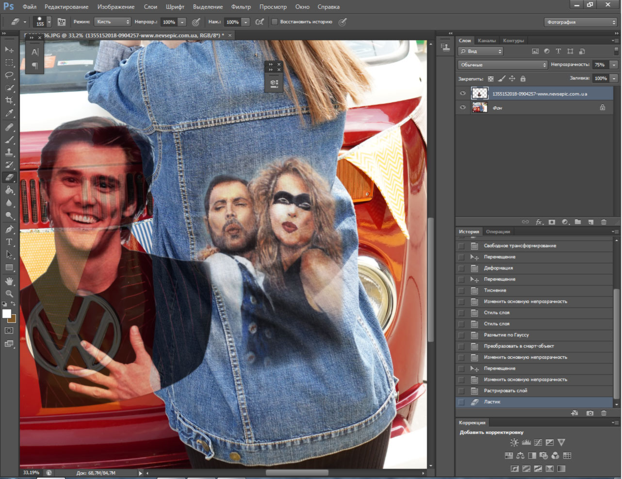

Вот, сравните разницу с той фоткой, что я в начале делал и с этой (опять же я не сидел с ней "часами" и качество скриншота - капец какое ). Но сразу же видно, что, если саму фотку Джима стилизовать таким же образом как в фотку в инсте, то наложив на джинсовку получим более вменяемый результат. Причём, да, как сказал Йожег, в Вашем случаем, картинка настолько "картинка", что практически и не нужно заморачиваться со складками.
И да, если уж предоставлять пример продукции, лучше взять любую джинсовку в виде "со спины сверху" и наносить рисунок на неё, чем на фото. Имхо, конечно.

А как же все таки возможно картинку стилизовать? Если сравнивать Квин и Джими.
Есть какие-то близ лежащие фильтры с последующей настройкой?
Или возможно какие советы в каком направлении двигаться. 🤔
Тема раздела неправильна поставлена была, конечно..
гыгы, а вот тут-то, самое интересное.
1. Фото Джима настолько убого в качестве, что такое стилизовать очень даже печально.
2. Один из вариантов "dodge & burn", например, может дать такую стилизацию (Да, долго, зато практически один в один) Гуглите. Это, так называймый, техдизайн, когда фотку вылизывают настолько, что она становится как будто и не фотка вовсе, а как рисунок.
3. Фильтры вряд ли, скорее плагины, типа "делаем из фото картину маслом", и дальнейшаяя обработка
