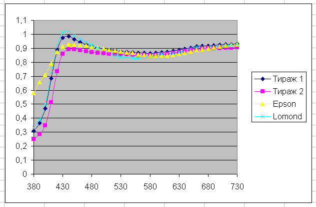

По каким критериям по спектру можно определить наличие в бумаге оптического отбеливателя? Необходимым ли условием для утверждения о наличии оптического отбеливателя служит наличие в СКО значений больших 1? Можно ли утверждать о наличии оптического отбеливателя в бумаге "Тираж 1" на приложенном к сообщению рисунке?

Ответ: Наличие в бумаге оптического отбеливателя
Да, можно. именно этот горб в районе 430 и есть примета отбелки. Однако, тот же Гретаг по-разному толкует одно и то же измерение -- то кричит об отбелке, то молчит. немного странно. Но в целом именно так.
Не отбелке, а красителя... Т.е просто синего вещества (грубо), конкретно чей синий цвет и создает данный пик. Такой фокус применяется и работает в силу "определения белизны" (в математическом смысле слова). Пусть поправит меня Шадрин, но это нормированное отношение падающего к отраженному свету именно в ЭТОМ частотном диапазоне. Поэтому и краситель берут такой, чтобы он поднимал отражение "рядом" с этой частотой волны. Так дешевле и проще, но "нечестно" - бумага заимевает оттенок.
А вот "классический" отбеливатель должен создавать просто более "высокую" кривую, не создавая пика. Такие вроде бы тоже используются.
Но и тот и другой класс называют ООВ, кажется... (хотя механизмы их действия разные). Я неправ?
Поправлю я, можно?
Очень грубо :). Речь идет именно об отбеливателях, основанных на эффекте флуоресценции. Бумага воспринимается не только "синее", но и, прежде всего, "светлее", за счет дополнительной энергии флуоресценции отбеливателя. Т.е. энергия ультрафиолетового излучения и часть фиолетового преобразуется в энергию видимого спектра в синей области.
При лампах накаливания этот эффект почти не работает, по причине практически полного отсутствия ультрафиолета в их спектре. Отсюда и простой способ визуального определения наличия в бумаге флуоресцентных отбеливателей, основанный на сравнении известного образца, заведомо без флуоресцентных отбеливателей, с исследуемым образцом при лампах накаливания и дневном свете. Ошибиться невозможно!
Признаком наличия отбеливателей, основанных на эффекте флуоресценции, является и присутствие в графике спектрального коэффициента отражения пика в синей области, при том, что в фиолетовой области имеет место резкий провал. Если же значение коэффициента отражения в синей области превышает 1, то это однозначно говорит о наличии большого количества флуоресцентных отбеливателей.

Спасибо за поправки. Все совершенно верно - я просто запамятовал (за неиспользуемостью)...
И совсем уж последний штрих - флоуресцентные красители дешевле отбеливателей в силу гораздо (порядка на два, на три) меньшего необходимого количества...
А так картинка складывается.
