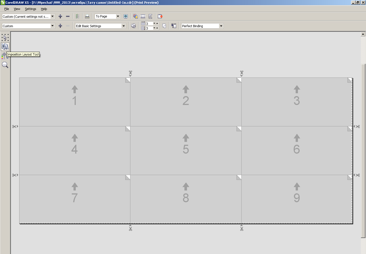

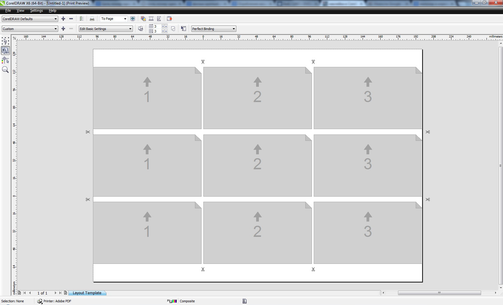

Добрый день, срочно нужна помощь с созданием наклеек в coreldraw. Хочу разместить на одном листе несколько различных этикеток с различной информацией для печати на самоклеющейся бумаге. Но получается разместить только один, дулблирующийся заданное кол-во раз.
Импозером пытаетесь раскидать? Там это настраивается. Если ваши наклейки в одном файле (на разных страницах) по умолчанию раскидывается.
Скажите а где найти этот импозер?
вот он
